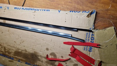

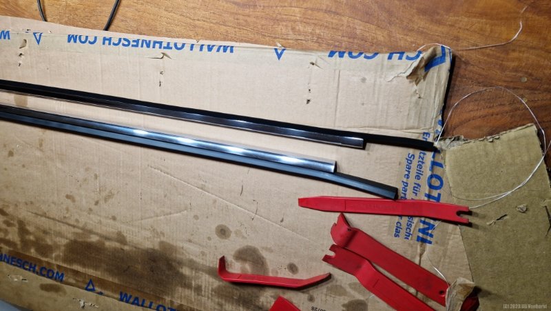

Ich habe eine Detailfrage: Ich habe glücklich die Gummidichtung in die Tür-Abdeckleiste eingezogen. Nun kommt die Frage, wo ich sie abschneiden soll, am Ende der Führung oder lasse ich sie bis zum Ende der Abdeckleiste stehen?

Ich würde die Gummidichtung bis zum Ende der Schachtleiste stehen lassen, und erst wenn sie an der Tür montiert ist entscheiden, wenn die Scheibe ganz oben ist, ob du nachschneiden musst.

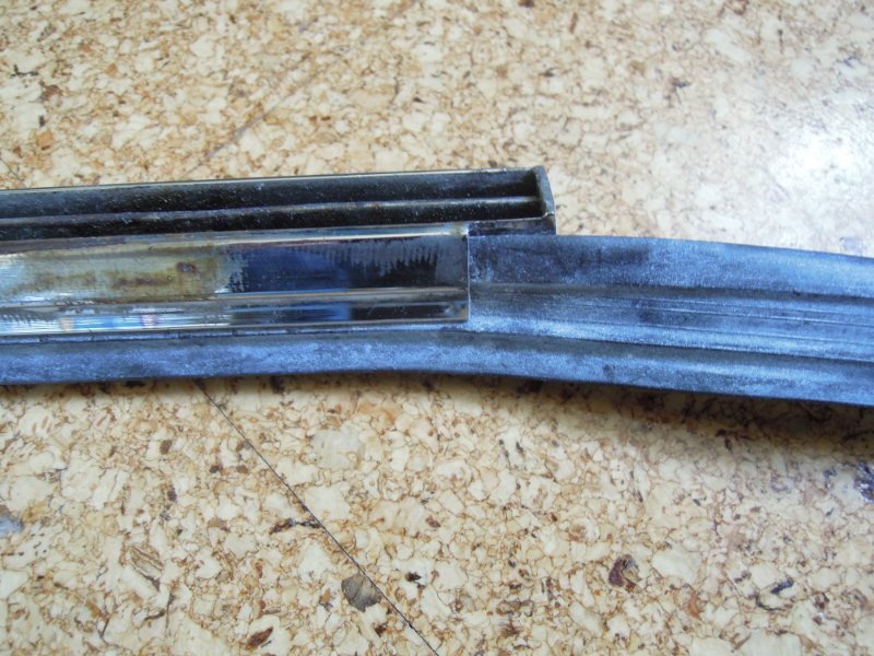

ich versuche gerade das Gummi in der Schachtleiste der Tür auszutauschen. Die alte Gummilippe ließ sich relativ leicht herausschieben, die Neue bekomme ich aber nicht rein.
Was hast du gemacht? Bitte verrate mir deinen Trick. :-)

Bevor ich die Leiste zum Verchromen gebe, weite ich mit einem großen Schraubendreher den Schlitz auf der ganze Länge um ca. 1 mm. Das sollte mit einem Kunststoff- oder Hartholzkeil auch noch nach dem verchromen beschädigungsfrei funktionieren.
Dann drücke ich den Gummi ein und klopfe den einen Millimeter geweiteten Spalt mit einem Kunststoffhammer wieder zu. Solltest du ihn einziehen über die gesamte Länge darf er nirgends klemmen, sonst längst du den Gummi und er wird dir in der Zukunft zu sehr schrumpfen.
