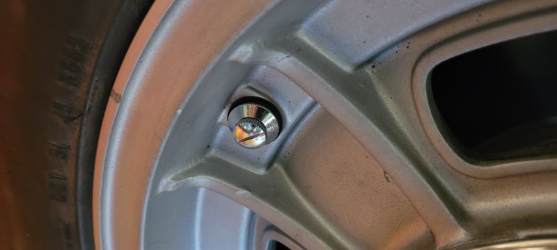

auf unserem 2800 CS haben wir originalen BMW Felgen drauf: Nr. 1102979.1
Nun wollten wir die Reifen und auch die Ventile wechseln, aber mit den gängigen Ventilen kommen wir nicht weiter.
Es scheint so, als ob wir hier aufgrund der Felgendicke längere Ventile brauchen.
Reifengröße ist: 195/70 R14
Kann uns jemand sagen, welche Ventile wir hier nehmen müssen (Bezeichnung, Größe, etc.) ?
Vorab schon mal vielen Dank !

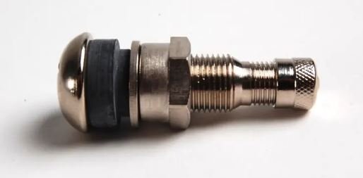

bei meinen Felgen wurden Metallventile verbaut, die sind wohl in der Länge variabel. Allerdings muss man zum Luftprüfen etc. dort ein Anschlussstück aufschrauben.

Da kommen soweit ich weiß Schaub Ventile mit kürzeren Überwurf Muttern drauf.

ich habe vor einigen Jahren gem. Lieferschein "Alligator, Nr. 513103" eingebaut, welche perfekt gepasst haben.

wir haben uns jetzt die originalen BMW-Schraubventile besorgt:
Teile-Nr. 36121119332
Vielen Dank für die Hinweise.
