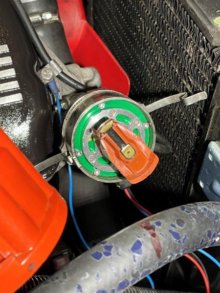

habe nun die neuen Kabel mit Stecker https://www.123ignition.de/123-ignition ... -8-mm.aspx
& Hochleistungszündspule https://www.123ignition.de/123-ignition ... ition.aspx verbaut:
keine Änderung bzgl. der ruckler:
Ruckler_nach_neuenKabelnuZspule.zip
(52.98 MiB) 1238-mal heruntergeladen
Was sich geändert hat ist das der Motor besser/schneller anspringt und in den oberen Drehzahlen >3800 besser durchzieht.
Die Zündkerzen W7DC habe ich auch nochmal gesichtet weil ich den adapter wegen der neuen Kabelstecker aufschrauben musste : sehen alle 6 so & für mich gut aus (hatte ich letztes Jahr schonmal erneuert):
(was ich noch nicht ganz verstanden habe ist wieso die Zündspannung immer nur noch 8-11KV beträgt - bin davon ausgegangen das die höher sein würde)

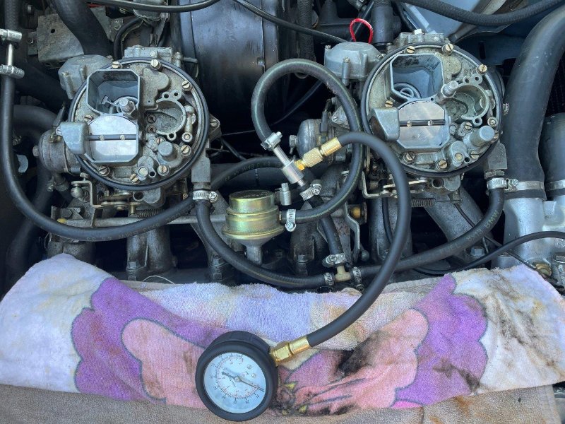

Guten morgen,

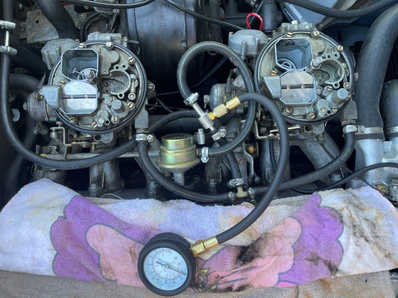

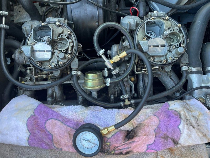

so, habe die Messuhr angeschlossen (dessen Leitungen & die Uhr funktionieren; hatte ich mich etwas druckluft überprüft) und ich bekomme keinen Druck angezeigt! - was ich jetzt auch merke ist das der Motor in dieser konstellation noch wesentlich schlechter läuft!
Nochmal zur Sicherheit: Ich habe doch nicht falsch angeklemmt - ausgang pumpe in richtug vergaser.
Ich klemme gleich mal die Leitung, die am Pumpenausgang sitzt ab, ob da überhaupt etwas rauskommt...
Gruß Thomas.

ich habe das damals nicht so gemacht, weil ich kein T- Stück dafür gehabt habe. Bei der Messuhr war nur eines für 6 mm dabei.
Daher habe ich es beim Pumpenausgang statt der Vergaser angeschlossen und dabei ca. 25 - 27 kp/cm3 angezeigt bekommen.
Dieser Wert ist auch bei höherer Drehzahl konstant geblieben.
Ich denke aber, dass das Setup so wie bei dir sein müsste, damit das Ganze auch in Hinblick auf die Durchflussmenge aussagekräftig ist. Wenn er mehr "säuft", muss der Druck trotzdem aufrecht bleiben und lt. Werkstatthandbuch wird bei 4000 Umdrehungen gemessen.
Im e9coupe.com Forum hat sogar jemand empfohlen, mittels längerer Leitung die Messuhr für eine Anzeige währen der Fahrt auf die Scheibe zu kleben.
Aber das kommt mir dann doch recht gefährlich vor.
LG
Patrik

Beiträge: 507
Re: Fehlersuche Motorlauf (Verdacht Zündungsproblem) rucken/fehlzündung 3.0CS Vergaser 1972
bin für jeden tipp dankbar und werde all dem nachgehen.
Zunächst einmal Kraftstoff: Auch wenn die Uhr nichts anzeigt, wieso auch immer, schicke ich (wieder mal) zurück, habe ich folgendes sichtbar gemacht:
https://youtube.com/shorts/TqtZ2hPtBUA
(ich kann nichts mehr hochladen - von daher zunächst erstmal so)
die flasche war innerhalb von paar sekunden gefüllt
habe die Pumpe & stößel vorher mal getauscht
In Summe : keine Änderung - aus meiner visuellen Sicht: Druck & Fördermenge OK
Als nächstes gehe ich mal der "Boardspannung" usw. und dem Kondensator nach. Ab 15V Spitze regelt diese 123, oder jede, Spule ab.
Danke!

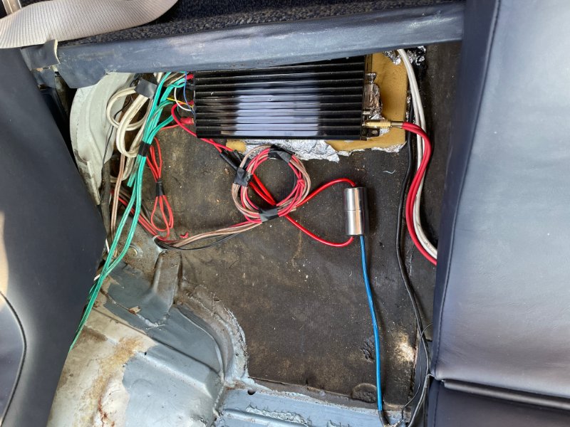

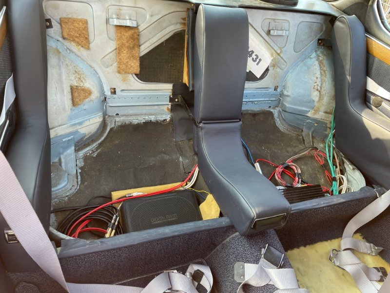

Hallo, Verstärker & Sub-Woofer haben einen Kondensator verbaut (alles seperate 2,5-4mm² leitungen ab Batterie). Ich klemm das Ding morgen einfach mal ab...
@Peter: das rucken ist bei mir schon im LL und spüre ich auch auf der Autobahn bei 140 mit wwenig angelegtem Gaspedal das es nicht ganz "rund" läuft... Gruß Thomas
Beiträge: 507
Hallo, Spannung an der Zündspule LL ziemlich konstant 13,8V - bei erhöhter Drehzahl etwas geringer 13,x. Keine Messbaren spitzen z.b. >15V...
Kondensator ausgebaut -> keine Änderung bzgl. Motorlauf.

Zum Benzindruck nochmal.
Das Manometer seht ja aus wie eines, das einen Messbereich bis 7 bar hat. Da ist es schon etwas schwierig 0,2-0,3 Bar präzise anzuzeigen.
Das könnte man nehmen um Öldruck abzugreifen oder für einen Einspritzer für Vergaser eher nicht geeignet.
Aber wenn die Pumpe fördert ist zu geringer Druck eigentlich seltener das Problem eher zu hoher Druck.
Wie gesagt: Breitbandlambda - dann weisst Du, ob du zu fett oder zu mager bist, wobei auch da muss man das interpretieren können, da Zündaussetzer auch zu Restsauerstoff im Abgas führen. Die nächste Komplikationsstufe wäre dann ein Viergastester, aber die sind mobil eher selten - da müsste man dann auf einen Rollenprüfstand.

Hallo.
der Verteiler sieht so aus:
Habe jetzt mal den Verteilerfinger bewegt: https://youtube.com/shorts/Y44xLORmDAQ
Minimal Spiel muss wahrscheinlich sein wegen der Wärmeausdehung - aber soviel?
Ich werde das nochmal nach fahrt am SA/So testen ob/wieviel sich das Spiel verändert.

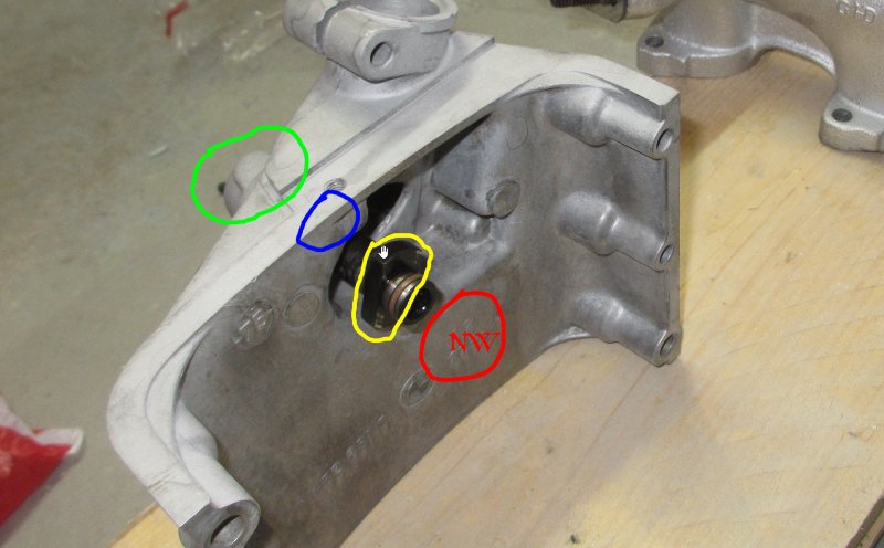

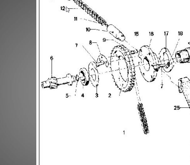

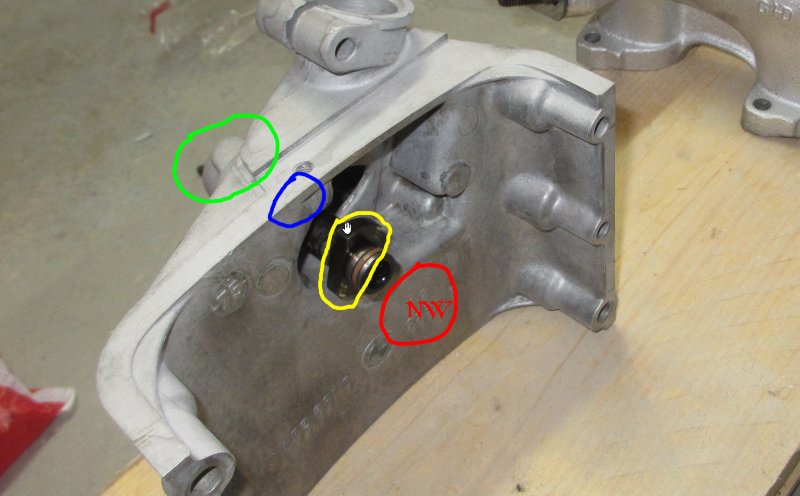

Schau mal auf die Verteilerantriebswelle.
Wenn die axiales Spiel hat, ergibt das über die Schrägverzahnung eine Variation des ZZP.
Bei "mir" waren es 0,4mm (> Fühlerlehre). Mehrere Passcheiben aus der Bucht mit je 0,1mm untergelegt und seither ist Ruhe an der Front.
Beiträge: 507
das ist mir auch schon passiert das formuliertes "weg" war... Mittlerweile kopiere ich mir texte generell immer in einen editor und speicher hin u wieder mal ab :-)
Wo genau hast du die scheiben hinterlegt?
Zwischen Markierung rot & gelb oder vorne auf der Führung richtung Stirndeckel?
Ich sehe an der Stelle grob 4 Möglichkeiten an denen mech. verschleiß passieren kann:
- rot: Mitnehmer Nockenwelle verschlissen
- gelb: Mitnehmer/Führung der Welle (6) verschlissen
- blau: Zahnrad der Welle (6) verschlissen
- grün: Lager Welle (6) Stirndeckel verschlissen
ggf. dann noch Verzahnung (ältere) Verteiler usw verschlissen...
im Worst-case sind dann alle diese Stellen verschlissen und äussert sich oben am Finger mit 5-10mm Spiel / Anschlaggeräusch
Was mich interessieren würde wäre:
- das Gegenstück / Lagerung im Stirndeckel: Wie sieht die Lagerung genau aus? Kann man das ggf neu lagern oder "gehört" das zum Stirndeckel? Oder ist der Stirndeckel dann defekt?
Stelle mir das auch so vor wenn man ggf mit Scheiben unterlegt und weiteren druck auf die Lager/Verzahnung gibt das das nur kurze Zeit hält da der Verschließ größer/verlagert wird. Vor allem wenn ja auch die Verteilerwelle "von oben" auf die Welle sowie Verzahnung unten drückt könnte sich die Lagerung im Stirndeckel richtung "Ovale" form verändern (über die jahr zehnte -etwas übertrieben dargestellt)
- aus welchem Material ist diese Welle/Zahnrad Nr.6?
- so Teile werden wohl nicht mehr verfügbar sein - bleibt ggf nur eine Nachfertigung.
Beiträge: 580
es ist bei mir schon wieder 7 Jahre her.....
Wenn ich es noch recht weiss ist das vordere Lager eine Messingbuchse, bei der ich kein signifikantes Radialspiel festgestellt habe.
Die Welle wird aus gehärtetem Stahl sein. Ich habe angenommen, dass dies kein schichtweises Messinglager wie zB die Pleuellager ist sondern nur eine einfache Messingbuchse (radial und axial). Ich habe damals die Scheiben vorne (vor dem Zahnkranz auf der Welle) unterlegt. Das ist doch auch der vordere Anschlag der Welle oder ? Habe auch noch eine Notiz gefunden, dass der Innendurchmesser der Scheiben 17mm ist.
Die werksseitige Konstruktion halte ich für ein bischen wagemutig, weil Dichtungsstärke oder ein leichter Verzug des dünnen Stirnraddeckels sofort in die axiale Vorspannung oder Spiel eingeht. Würde man mit dem heutigen Verständnis der Genauigkeit ZZP nie machen....
Mein Bild ist auch, dass es bei hinreichend kleinem Antriebsspiel nicht zu diesen Resonanzeffekten /"Klackereffekten" / kommt.
Das Antriebsspiel geht ja direkt in die Resonanzfrequenz ein.

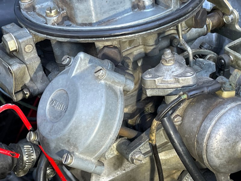

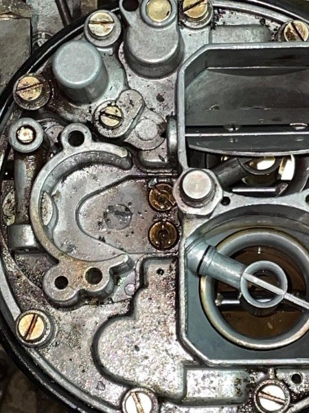

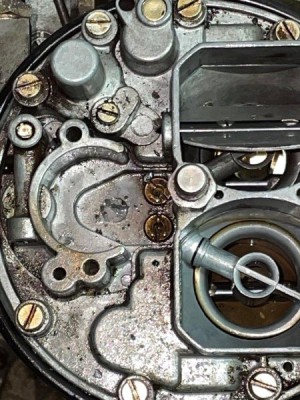

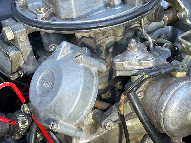

Hatte zwischendurch noch ein weiteres Thema: der Motor lief auf einmal nur noch auf gefühlt 4 Zyl. Habe das Problem dann aber relativ zügig eruiert nur die Ursache letztlich noch nicht gefunden... vermute diese K&N Filter... schmeiße ich raus und setze die originalen wieder ein.
die 2 Luftkorrekturdüsen
die man von oben sieht waren total verschmoddert - nachdem ich die ausgebaut / gereinigt hatte lief der Motor zumindest wieder vorher.
https://youtu.be/mWOPspbIgcA
Abends abgestellt - normal gefahren - morgens gestartet - nix geht mehr!?

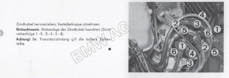

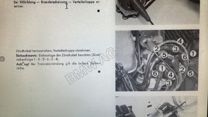

Dann bin ich nochmal in der Literatur über folgende Info gestolpert:
Wie verhält sich das mit der Situation umgekehrte Zündreihenfolge bei "Transistorzündung" lt. Unterlagen BMW:
(Lt. 123i sind zwar transistoren verbaut würde aber nicht unter transistorzündung laufen)
Jetzt ist die Frage ob ein umstecken der Zündkabel irgendeinen Sinn macht (da andere Technik als damals BMW vorgegeben hat verwendet wird) - oder zunächst mal die Frage: Was war der Grund das BMW bei T-Zündung sagt andere Reihenfolge? ggf in Kombination mit einem Steuergerät welches dann anders arbeitet bzw relevant beim Einspritzer?

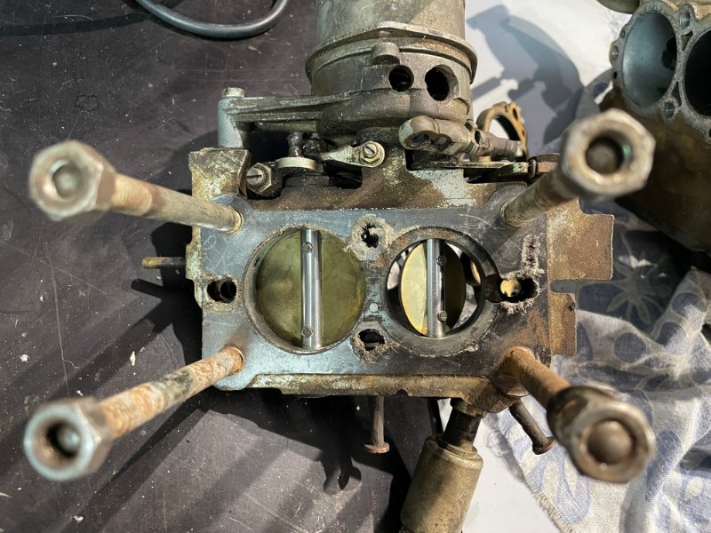

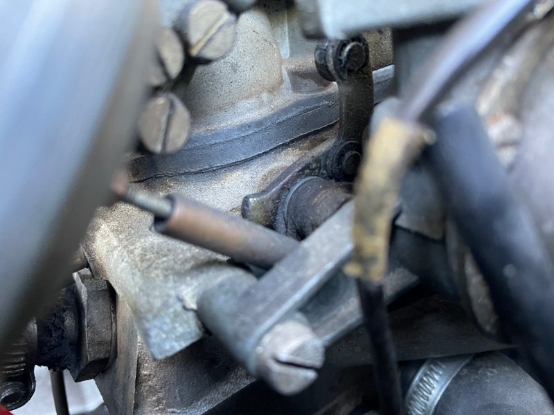

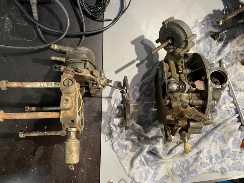

wollte gerade die Kraftstoffleitungen umpositionieren (also von der direkten Hitzequelle Z-Kopf weg) und spüre/sehe beim abziehen des Schlauches das der vordere Vergaser an dieser Trennnstelle unterhalb des Platinenblocks nicht richtig fest ist und sich leicht hin & herdrehen lässt (damit verbunden ändert sich auch minimal die Stellung der oberen Drosselklappe sowie div. Bohrungen) - uncool! - vor allem weil ich ja mit Bremsenreiniger abgesprüht hatte und sich die Drehzahl nicht geändert hat bin ich erstmal davon ausgegagnen das alles dicht ist... Kann ja ggf Luftdicht sein aber trotzdem neg. Auswirkungen auf den Motorlauf und einstellarbeiten haben... Also erstmal an der Stelle weiter schauen und instandsetzen.
https://youtu.be/nD0EgmP67WI

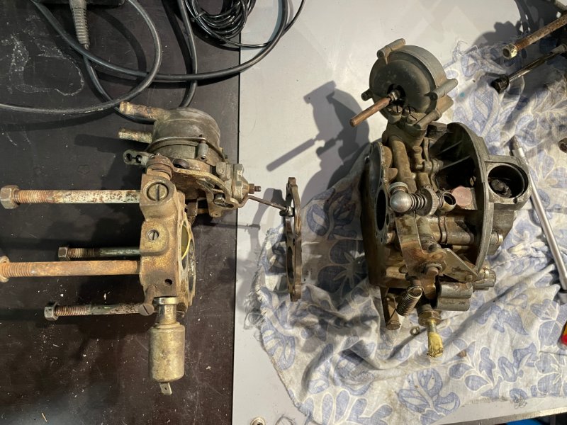

Beiträge: 507
Hallo nochmal,
soweit ich das sehe ist der Dichtbereich um das Isolierstück nicht fest.
Das bedeutet das der Vergaser am Vergaserfuß unten und oben an der Verbindungsstange zum oberen Block getrennt werden muss.
Um aber diese 3+1 Inbus-Schrauben von unten lösen zu können muss man unter die Fußdichtung...
Wenn man dann die 2 hälften in der Hand hat kann man diese Dichtungen tauschen bzw auch die Schrauben entsporechend festziehen.

Tommy75 hat geschrieben: Di 5. Sep 2023, 21:26
Die Reihenfolge ist nicht 'umgekehrt'. Der ist lediglich 180° verdreht eingebaut, warum auch immer, evtl. ging sich das mit dem Geberanschluss nicht anders aus.
Wenn Du an deinem Verteiler die Kabel statt mit 1 beginnend, mit 6 beginnend ansteckst, wir dein Motor schlicht gar nicht laufen.
Beiträge: 507
mit Reihenfolge umgekehrt hatte ich mich eher unpräzise ausgedrückt auf die Kolben bezogen . (Position ist ja gleich bei 1/6 - 2/5 - 3/4) Demnach müsste dann der 6te der erste sein - also eigentlich "egal" und der Vergaser-Motor müsste damit analog laufen oder irre ich?
Aber es hatte wahrscheinlich einen bestimmten Grund bei einer klassischen Transistorzündung und ist unrelevant für Vergaser... alte Zündung und wohl auch für die moderne 123
e3tom
Beiträge: 35
Beitrag von e3tom »
Wenn Du das Kabel vom 6.Zylinder auf den Anschluss des 1. am Verteiler steckst, zündet der Zylinder 6, wenn er auf Ventilüberschneidung ist. So läuft kein Vergaser und kein Einspritzmotor. Der Unterschied aus dem BMW Bild begründet sich im Verbau unterschiedlicher Verteiler, wobei dann die '1' an gegenüberliegender Stelle 'landet'.
Mit Verlaub, hier scheint noch ein Verständnisdefizit bzgl. der Funktion eines 4-Takt Ottomotors vorzuliegen oder ich verstehe einfach nicht, was Du mitteilen möchtest.
Der (jeder) Verteiler wird so eingebaut, dass der 1. Zyl. im Zünd-OT steht, also die 6 auf Überschneidung. Dann wird er so eingeschoben, dass der Verteilerfinger auf der Kerbe im Verteilergehäuse steht. Das kann man aber prinzipiell auch so machen, dass '1' links oben oder sonstwo steht - dementsprechend schief steht dann halt auch die Unterdruckdose herum. I.d.R. macht man es so, dass die Dose dabei nach oben steht (oder halt nach unten, wobei ich das für unklug halte, da dann ggf. eingetretenes Wasser aus der Spätdose nicht mehr rauskommt zumindest bis es verdunstet ist).
Beim 123 gibt es keine Dose, den muss man halt so einbauen, wie es von Kabel und Schlauchführung her passt.
Beiträge: 507
Servus, das ist klar das nur ein umstecken der Kabel nicht zum laufen des Motors führt wenn nicht auch die Nockenwelle / Verteiler daraufhin angepasst sind...sieht man hier wenn man die Grafik (normal 153624) spiegelt
https://upload.wikimedia.org/wikipedia/ ... -6-2-4.gif
wäre es techn. abbildbar den 6ten zum ersten zu machen - ist ja auch nicht üblich - die vergaser sind davon unberührt. Diesen Exkurs können wir nun also als erledigt betrachten ...
