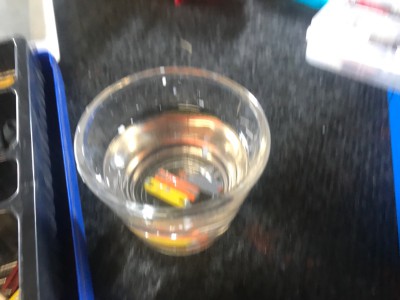

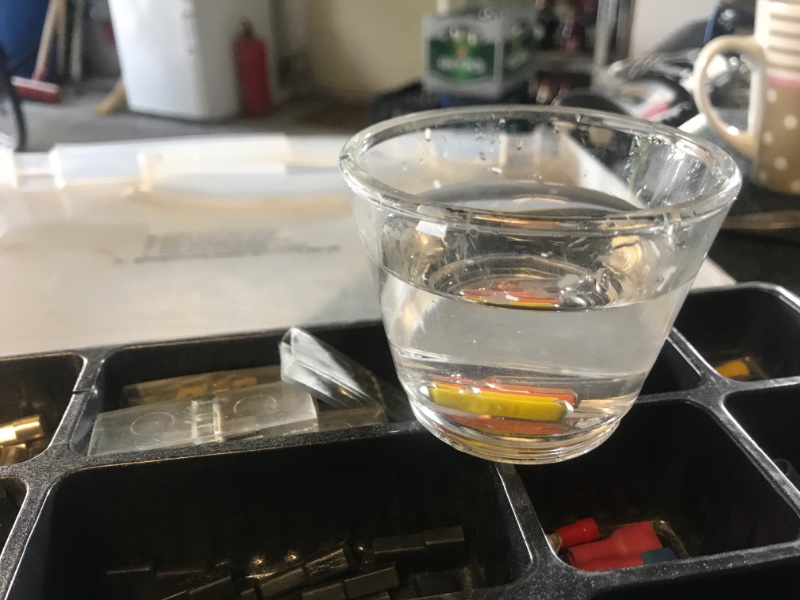

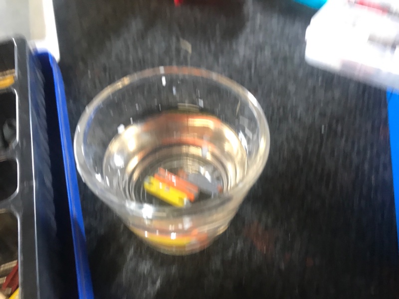

Wir maßen alles gegen Minus und kein Ohmwert war auffällig . Dann sah er sich die Sicherungen an , die nicht durchgebrannt waren , aber regelrecht zerschmolzen und die lagen dann im Sicherungskasten . Er nahm eine schöne Neue ( s Bild aus dem Kasten und hielt sie ans Feuerzeug .

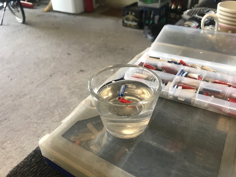

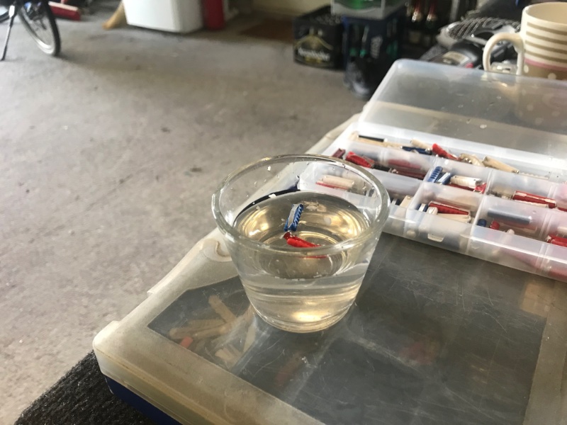

PLAStik . Keine Briefwaage da also Wasserglass Test
Die Chinaka…. schwamm oben , Plastik . Die alten Sicherungen gingen unter und sind doppelt so schwer außerdem aus Keramik , die Wärme wird abgeleitet .
Der Hohe Verbraucher auf Nr. ( 10 ) konnte die Wärme nicht ableiten , ebenso auf der 5 , da sitzt Abblendlicht und Zündung drauf . Also alle alten Sicherungen zusammengesucht und Nr. 5 und 10 (8 Und 25 Ampere ersetzt, und Siege da alles funktioniert wieder einwandfrei. Schöne Grüße aus China . Es ist egal , ob Ihr Kontakte , Sicherungen oder Schalter kauft , es taugt nichts in der Suppe .
