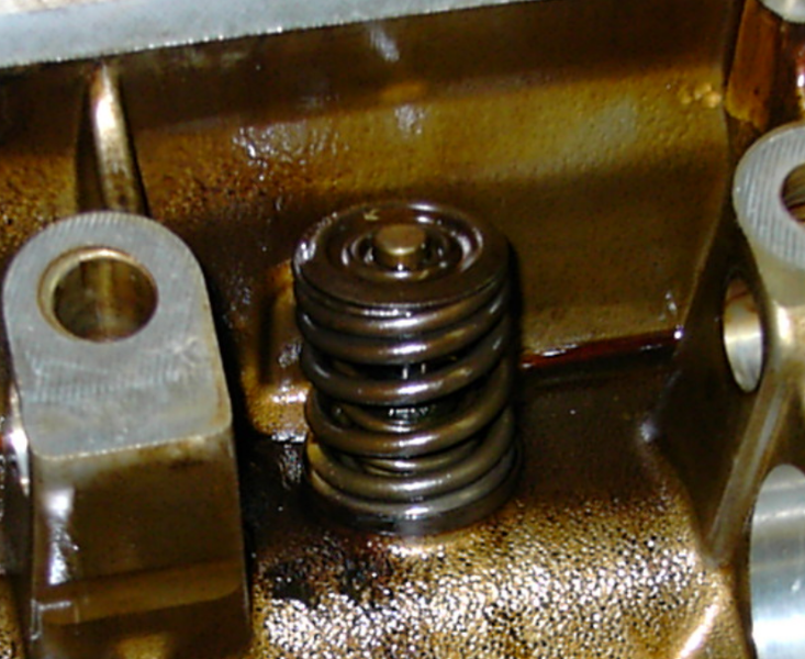

Hast du eine scharfe Nockenwelle verbaut, weil du doppelte Ventilfedern verbaut hast?

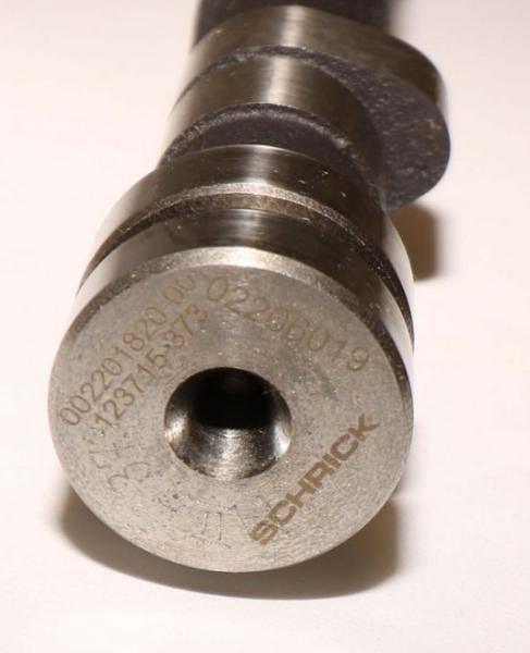

zunächst finde ich es gut, dass Du so viel wie möglich selber machst.....ich bin auch so, aber wenn es jemand anders macht auch okay. Die Frage von Gerhard also ob Du eine scharfe Nockenwelle hast würde mich interessieren. Wenn Du auf die Stirnseite schaust von der Nockenwelle und zwar hinten also nicht wo das Nockenwellenrad befestigt ist, da steht was drauf....am besten ein Bild machen. Ich wollte eine scharfe Nockenwelle einbauen aber man hat mir abgeraten da die D-Jetronic nicht so gut geeignet ist und falls man es macht dann sollte man den Druckfühler entsprechend anpassen also die Kennliene...mehr weiß ich auch nicht. Falls Du eine hast und der Motor gut läuft, dann würde ich es auch gerne machen.
Mit dem Auslaßventil kann ich Dir nicht helfen aber kaufen würde ich lieber beim Gerhard als irgendwo im Internet was man nicht bewerten kann. Was interessant wäre: Warum hat das Auslaßventil einen Schaden.....dafür muss es ein Grund geben und den würde ich versuchen herauszufinden, damit es nicht noch Einmal passiert z.B. Ventilspiel zu gering
Also wenn Du bitte ein Bild von der Stirnseite machst und noch eine Info ob der Druckfühler geändert worden ist, dass wäre sehr nett von Dir.

Doppelte Ventilfedern gab es im E32/34 auch ohne scharfe Nocke. Die Kipphebel sehen auch wie die im E32/34 aus. Die Hutmuttern am Deckel auch ...

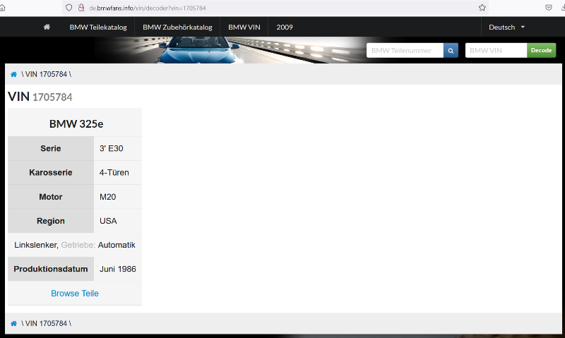

danke für die Info aber mal eine dumme Frage: Wenn ich bei bmwfans.de die Kopfnummer eingebe dann erscheint die Info, dass es sich um ein E30 handelt und zwar M20 Motor....kann ja nicht sein denke ich.

die Kopfnummer ist ja auch keine VIN ...
Sie ist auch nicht mal eine Teilenummer, sondern eine Sachnummer bzw. Rohteilenummer für den unbearbeiteten Kopf, also das Gussteil.

Wie Tom schon geschrieben hat, ist die Fahrgestellnummer niemals auf dem Kopf eingegossen worden. Die Fahrgestellnummer ist bei den alten BMWs immer am Block eingeschlagen.
Doppelte Ventilfedern kannte ich bisher nur bei schärferen Nockenwellen. Warum der E32/E34 M30 Motor solche verbaut hat weiß ich nicht.
Über diese Kopfnummer hatten wir ja neulich schon mal diskutiert, das war wohl der Ersatzkopf für mehrere ursprüngliche Köpfe. Am Benzinpumpenanschluss sieht man ja, dass das ein Vergaserkopf ist.
