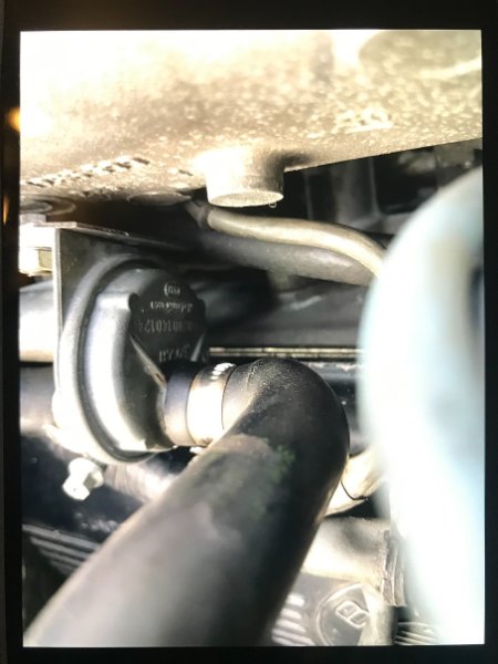

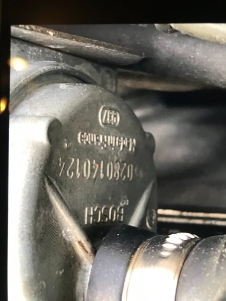

BOSCH Nr.: 0 280 140 124
optisch sieht er so aus, wie der hier (Nr. 8)
https://www.baum-bmwshop24.de/bmw-zusat ... 631274606/
--> mit 12V Heizdraht um das Bimetall herum, zusätzlich zur normalen Bimetall-Wirkung (Verstellung in Abhängigkeit der Motorwärme)

Danke für die Suche zum ZLS. Mein ZLS verstellt ja, wie oben geschrieben, ob der Verstellbereich ausreicht, weiß ich nicht.
Ich habe nun folgendes gemacht, den ZLS mit einem Schlauch gebrückt und regelbar abgequetscht.
- voll auf
- voll zu
- 50%
Der Motor läuft in allen Varianten "schlecht", wie oben beschrieben. (Also der Warmlauf / Motor startet gut, läuft schlecht warm. Wenn warm, dann tadellos.)

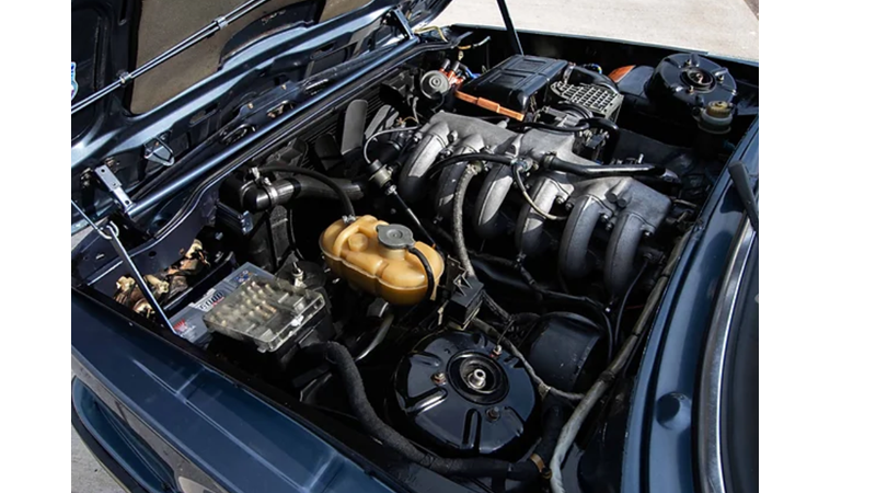

Was ich nicht verstehe --> das Kaltstartventil ist doch mit wenigen Handgriffen ausgebaut?
Hier ein Bild von einem E12 M535i
genau so:
- mit diesem Druckregler
- mit diesem Zusatzluftschieber
- mit diesem Kaltstartventil
ist der Motor in meinem E9
