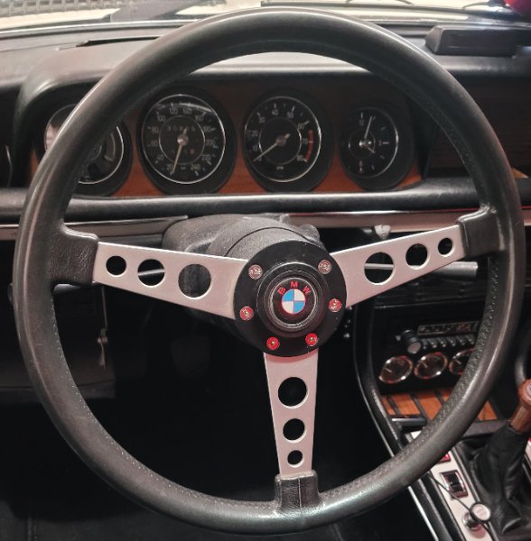

darf lt. diesem Merkblatt 2 das Petri Sportlenkrad eigentlich gar nicht im 2800 CS verbaut werden ?
Ich finde dort lediglich den 2800 (also E3) und bei den Coupés nur den 2,5 und den 3,0.
Oder gibt es noch ein Merkblatt 1 zum 2800er CS ?
Ich fahre seit vielen Jahren das 380mm Petrilenkrad und es hat nie Probleme z.B. beim TÜV gegeben. Da mein Coupé eine Servolenkung hat, sollte es eigentlich das richtige Lenkrad sein.

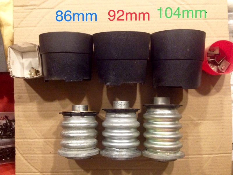

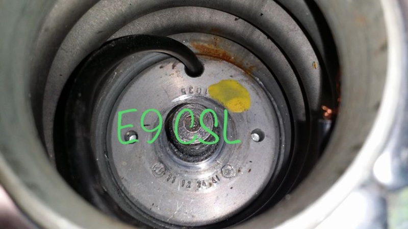

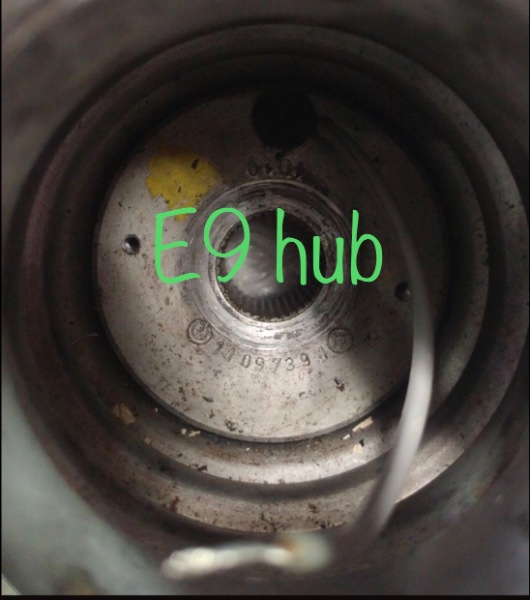

Das CSL Petri Lenkrad, Zeichen an Speichen sind genau so wie beim normalen Petri Lenkräder, bzw 35/ 38/ 40. Unterschied ist der Leder Kranz für CSLs und Schaum Gummi Kranz für alle anderen. Es gibt sonst keine Erkennungsmerkmal unter dem Hupenknopf.
Der Unterschied liegt an der Nabe. CSL Nabe haben 4 Ringe und teil# 11 12 41 41
E9/ E3 haben 3 Ringe und teil# 11 09 73 81
Keshav
Keshav

Hallo Keshav,
das ist genau das, was ich gesucht habe. Nun muss ich mal den Rost aus meiner Nabe entfernen. Mal gucken, was da für eine Nummer zum Vorschein kommt.
Ich danke dir vielmals!!
