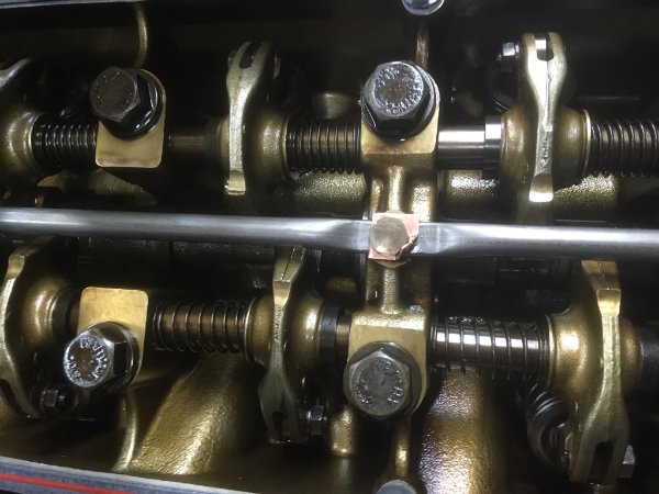

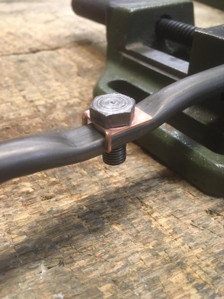

Ein Problem des M30 Motors: die beiden Hohlschrauben zur Befestigung des Ölrohrs lösen sich -dann ist der Ölfluss zur Nockenwelle unterbrochen.
Bei Extra Classics habe ich Kupfer-Sicherungsbleche für den M70 Motor gefunden (dort werden die gleichen Hohlschrauben verwendet).
Nach einer Anpassung an einer Seite (am neuen Ölrohr) in Ruhe in der Werkstatt zu Hause verlief der Einbau problemlos (anstatt der oberen Dichtungsscheibe)
Anbei einige Bilder zur Verdeutlichung.

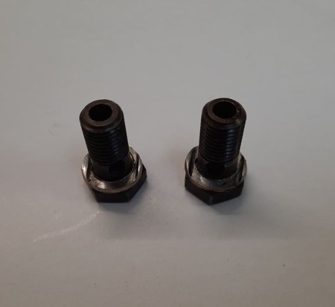

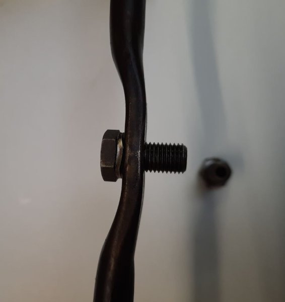

Hallo Uli, Gerhard,

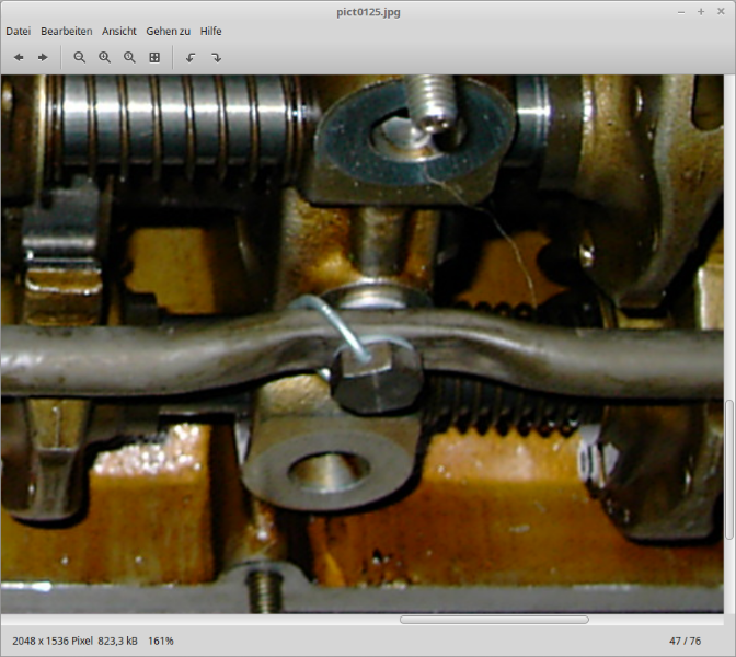

ich verstehe die Maßnahme nicht wirklich hab daher ein Foto von meinem frühen M30 gemacht. Dort habe ich unter- und oberhalb des Rohres eine Scheiben durch die die Hohlschraube geht. Ist das irgendwann geändert worden?

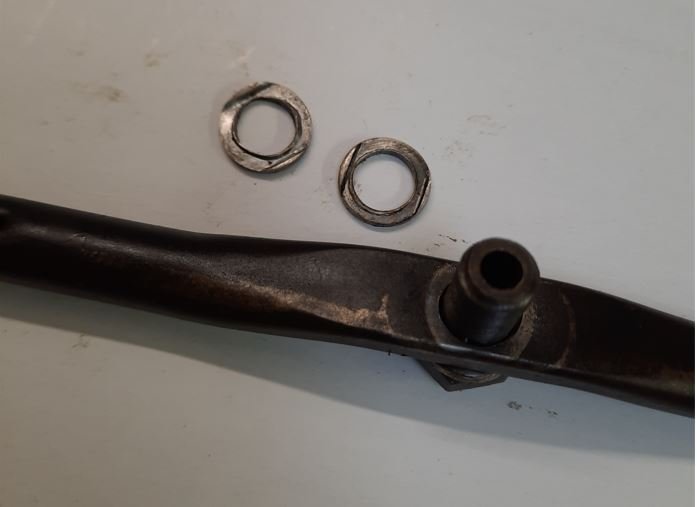

ich habe mir jetzt die originale Befestigung auch noch mal angeschaut und ich denke es ist so: Diese Scheiben sind weiche Aluminiumscheiben in die sich beim Anziehen der Schraube (mit wohl fest definiertem Drehmoment damit sich das Ölrohr nicht zusammendrückt) das Ölrohr "reindrückt". Zusätzlich wird wohl die obere Scheibe am Ölrohr noch zweimal verstemmt: Gruß

Es ist genau so, wie Thomas geschrieben hat. Die Alu-Dichtungen sind ober- und unterhalb des Ölrohrs und dienen dazu, dass sich der Öldruck nicht verabschiedet. Leider sind diese Dichtungen so weich, dass sich die Hohlschrauben regelmäßig lösen, mit den von Uli beschriebenen Konsequenzen. Das hat schon so manche Nockenwelle zerstört.
Original haben die Hohlschrauben (blauen) Sicherungslack auf dem Gewinde welches ein aufdrehen verhindern soll. Verbleibt aber beim Ersetzen der Schraube ein Tropfen Öl im Gewinde, ist dieser Sicherungslack wirkungslos. Aber auch ohne Öl, sind die Schrauben nicht wirklich dauerhaft fest. Ein zusätzliches Verstemmen vom oberen Ring kenne ich nicht, aber wenn es hilft, warum nicht.
Deshalb verbaue ich an meinen Autos immer ein Stück Draht, welchen ich durch ein zusätzliches Loch in der Hohlschraube ganz oben quer gebohrt um das Ölrohr wickle.

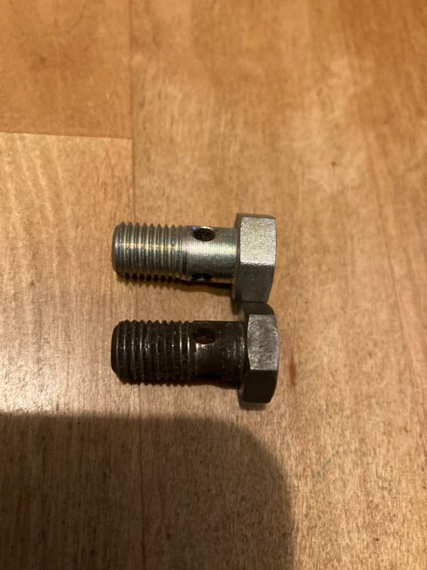

Anbei noch ein Bild von den unterschiedlich hohen Köpfen vom Sechskant der Hohlschraube. Man muss unbedingt die Tiefe des längs gebohrten Loches messen. Ich hatte mal eine Schraube wo dieses Loch so tief gebohrt war, dass es sich mit meinem neu gebohrten Loch verbunden hat :-( Seit dem messe ich immer vorher :-) Die Schrauben mit dem großen Kopf hatten bisher immer die geringsten Tiefenbohrungen waren also am Besten dafür geeignet.

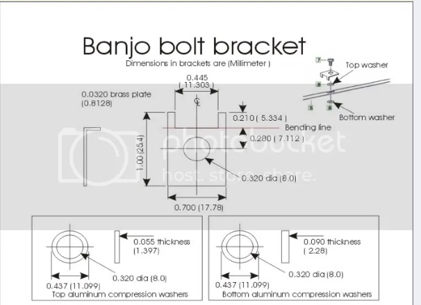

Anbei noch eine Zeichnung dieses Sicherungsblechs
Angezogen werden die Hohlschrauben mit 10 Nm

Jetzt habe ich verstanden, war verwirrt, da auf deinem 2. Bild noch nichts gesichert war. Auf dem 1. Bild wird es dann klar, da du dort das Blech zur Sicherung umgebogen hast.
Beide Varianten sind ok, die von Gerhard vermutlich einfacher zu realisieren wenn die Scheiben noch ok sind, wenn die sowieso ausgetauscht werden müssen bietet sich die Laschenvariante an.

bei uns im Rennsport wurden Schrauben mit Sicherungsdraht versehen. Genau so
habe ich das bei mir auch gelöst.

der Draht kann 2mm dick sein und das hält sicher besser als diese Beschichtung - sinnig um das Ölrohr geführt und verzwirbelt rührt sich da gar nichts mehr, Bei den flimsigen Beinchen an dem Kupferblech hätte ich eher meine Zweifel, das eine übersteht doch ggf. schon das Anziehen der Schraube nicht ohne Schaden, wenn sich das Blech mitdrehen will. Da ist ja ein längs des Ölrohrs abgekantetes Blech noch sicherer. Für diese 'Konstruktion' würde ich kein Geld ausgeben. Die grosse Fläche des Bleches vermindert zudem den Druck (Flächenpressung), den es braucht, damit das dichtet - der Ring kann sich nach aussen erweitern (negative Querkontraktion), wenn er zusammengedrückt wird, bei dem Blech funktioniert das nicht so gut.
