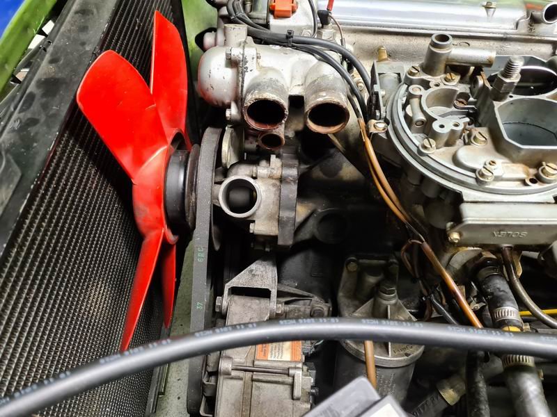

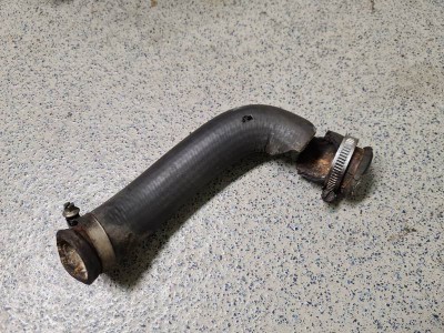

Der kleine Schlauch, vom Thermostat Gehäuse zum ersten Vergaser war hart wie Stein, aber nur kurz, dann weich wie Blätterteig.
Außerdem waren reichlich Konkramente an den Schlauchanschlüssen
Sollte Ihr also „Steinschläuche“ haben wird es Zeit Material zu bestellen.
Grüße, Chrissi
du unten sitzt er: Steinschlauch äh Blätterteig so, und wieder neu

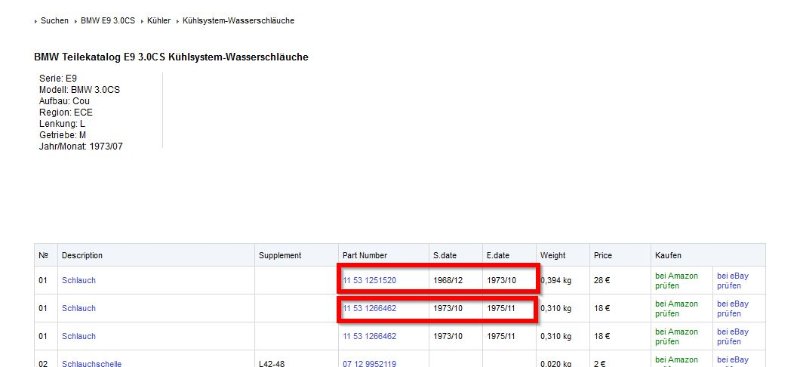

ich habe den Beitrag mehrmals gelesen und überlege nun ebenfalls (wie Chrissie) meine Wasserschläuche zu erneuern.
Allerdings habe ich im BMW-ETK bereits beim ersten Schlauch (Bild 11/35 - Nr. 1) gesehen, dass es 2 Schlüche für Kühlerausgang unten gibt.
Mein 3.0 CS ist Bj. 08/73 (an der Bj.Grenze) und sollte lt. ETK den Schlauch 251 520 benötigen.
Wie unterscheiden sich die beiden Schläuche voneinander?
Kann jemand Fotos von den beiden Schläuchen einstellen, wo ich den Unterschied sehen kann um zu entschieden, welcher Schlauch bei mir passt.
Habe auch auf der Seite von Riess nachgesehen - da sind ebenfalls 2 Schläuche abgebildet, die sehen zwar ähnlich, aber nicht völlig ident aus.
https://shopware.bmw-oldtimerteile.de/f ... -e3-e9-neu
Ich bin nun etwas verunsichert, welcher Schlauch der Richtige ist.
Danke für eure Hilfe
Alfred

Re: Benzinschläuche & Wasserschläuche 3.0 CSA
Hallo Alfred,
bei Ries auf der Seite ist ja ein Bild von beiden Schläuchen.
(die Länge ist wohl ein bischen anders)
Ich denke es liegt am Kühler.
In der Reppanleitung gibt es ein frühes Foto, da ist unter dem Wasseranschluss noch eine Verschluss-Schraube, vermutlich wird hier dann der etwas kürze Schlauch gebraucht.
