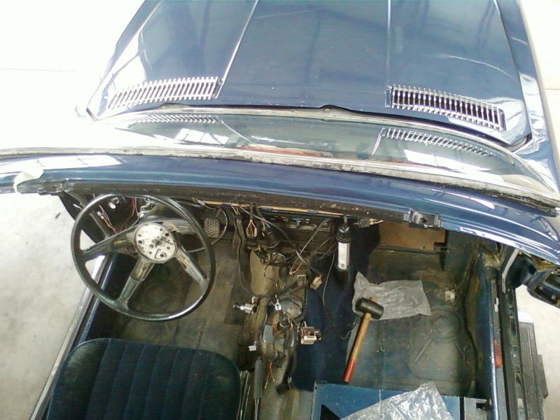

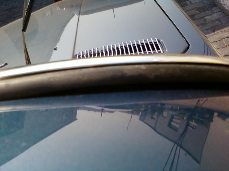

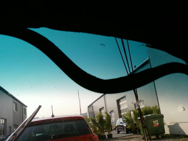

Ich hab noch ein Bild von meinem "Scheiben-Problem" damals gefunden. Zuerst dachte ich, dass wir bei den Karosseriearbeiten Mist gebaut hatten, da der Frontscheibenrahmen beim Cabrioumbau ja leicht geändert wurde. Die Scheibe stand links und rechts oben ca. 2 cm weiter vom Frontscheibenrahmen weg als in der Mitte. Probeweise habe ich dann eine gebrauchte originale BMW Scheibe eingebaut, die hat perfekt gepasst.
Dann haben wir die "schlechte" Scheibe zu dritt ins Auto reingewürgt, hätte nicht gedacht, dass die Scheibe die Heimfahrt überlebt, so viel Spannung hatte die. Aber sie hat gehalten.
Nach dem Winterschlaf hab ich dann das Auto ausgemottet, jedoch hatte der Gummi nachgegeben... ist der Länge nach einfach aufgerissen, und die Scheibe stand wieder draussen.
W&N hat die Scheibe problemlos umgetauscht, und die als Ersatz gelieferte Scheibe hat dann einwandfrei gepasst.

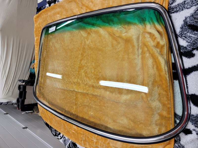

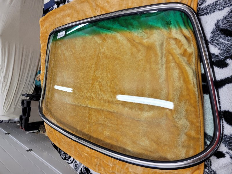

Beiträge: 1135
Re: Frontscheibe von Lust auf Handwerk

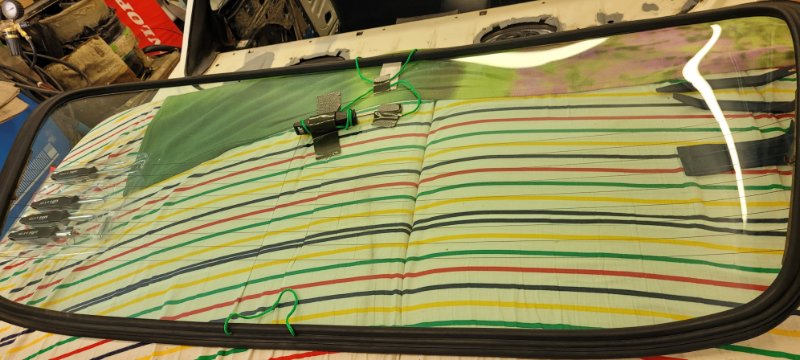

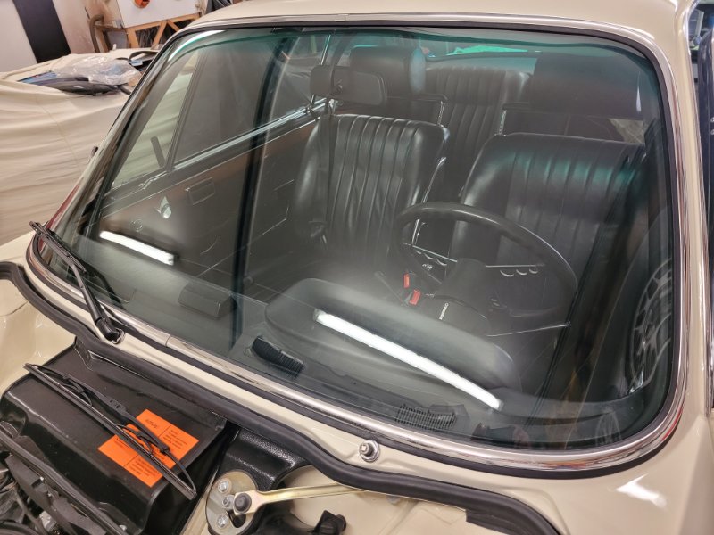

wollte mal berichten.
Habe nun die neue Frontscheibe von der Firma, https://lustaufhandwerk.de/ ,eingebaut. Die Scheibe hat, grün getönt mit Grünkeil und Prüfstempel, 290€ (-5% Direktkauf) gekostet. Da kann man echt nicht meckern. Die neue Dichtung habe ich von Gerhard bekommen.

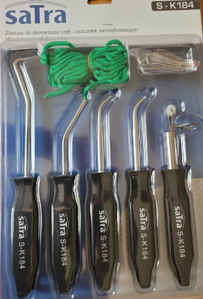

Beides hat absolut perfekt gepasst und der Einbau ging mit drei Personen besser, als gedacht. Hat vorn und hinten gleich beim 1. mal geklappt. Zum Einziehen der Schnur in die Dichtung habe ich einen Schnureinzieher benutzt. Der erleichtert die Arbeit extrem. Die Schnur ist in zwei Minuten eingezogen. Für das Einsetzen des Alurahmens und der Scheibe habe ich kein Gleitmittel benutzt.
Die Einziehschnur habe ich unten und oben an der Scheibe gekreuzt. Erst unten ca. 30cm eingezogen, dann oben ca.30cm. So kann die Scheibe nicht nach oben aus dem Scheibenrahmen rutschen. Dann immer im Wechsel weitermachen. Wichtig ist, dass die Scheibe vorher zu 100% mittig im Scheibenrahmen liegt. Ein späteres Verschieben ist fast nicht möglich. Beim Einsetzen nicht auf die Scheibe klopfen und nicht in den Biegungen drücken. Möglichst immer nur auf den Alurahmen. Der darf auf keinen Fall aus der Dichtung rutschen, sonst gehts von vorn los.

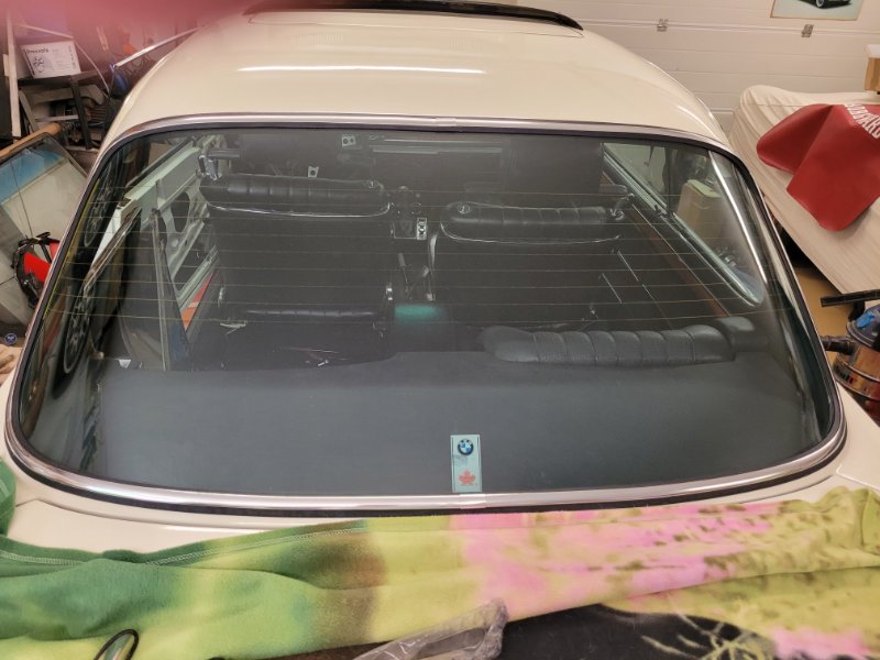

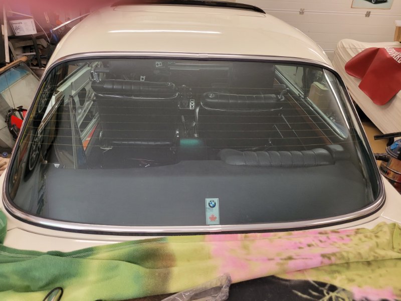

Beiträge: 1135
Re: Frontscheibe von W&N
Weitere Bilder

Beiträge: 1135
Hallo Jörg,
ich habe das Scheibengummi von Gerhard gekauft. Bei mir passte es 100% mit der gleichen Scheibe, die du gekauft hast. Der Einbau vorn klappte gleich beim ersten Versuch, mit 3 Mann.
Könnte natürlich sein, dass deine Dichtung etwas zu groß ist, aber auch Fertigungsunterschiede bei der Scheibe sind nicht auszuschließen.
