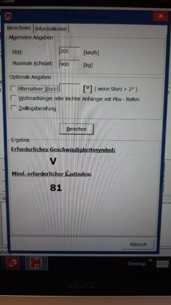

Eines gibt es noch zu berücksichten, denn es ist nicht so, dass wenn du eine Höchstgeschwindigkeit von bspw. 209 km/h eingetragen hast, ein H Reifen reicht und erst ab 210 ein V Reifen brauchst......
Wikipedia erklärt das recht verständlich:
"Fahrzeuge mit Erstzulassung vor dem 1. Mai 2009
Bei Fahrzeugen mit Allgemeiner Betriebserlaubnis (ABE) oder nationaler Einzelbetriebserlaubnis (Erstzulassung/EZ vor dem 1. Mai 2009) und einer bbH > 150 km/h muss für die Ermittlung des Geschwindigkeitsindexes ein Sicherheitsaufschlag auf die bbH nach folgender Formel berücksichtigt werden:
bbH × 0,01 + 6,5 km/h[4]
Als Beispiel ergibt das für ein Fahrzeug mit einer bbH von 205 km/h einen Sicherheitsaufschlag von:
205 km/h × 0,01 + 6,5 km/h = 2,05 km/h + 6,5 km/h = 8,55 km/h
Der Reifen muss also für eine Geschwindigkeit von: 205 km/h + 8,55 km/h = 213,55 km/h ausgelegt sein. Damit reicht Geschwindigkeitsindex H (max. 210 km/h) nicht aus und es muss ein Reifen mit (mindestens) „V“-Index benutzt werden.[5] "
Ich erkläre das mal so: Die früher übliche HR und VR Bezeichnung ist nicht mehr mit den heutigen, am Ende stehenden H und V gleichgestellt. Ein V Reifen muss also schon aufgezogen werden, wenn dein Auto eine eingetragene Höchstgeschwindigkeit von 202 Km/h hat. 202km/h plus 1 Prozent Zuschlag plus 6,5 Km/h Sicherheitsreserve sind 210,5, also brauchst du einen heutigen V Reifen, oder eben einen mit der noch alten Bezeichnung HR (die allerdings schon uralt sein werden)
Wenn du "Glück" hast, interessiert es deinen TÜV nicht, wenn er korrekt arbeitet, wird er ab 202 km/h eingetragene Höchstgeschwindigkeit einen V Reifen verlangen.
Eine Reifenempfehlung kann ich aktuell nicht geben, außer du willst "Michelin" hören. Ein furchtbares Fahrverhalten hatte ein "Kundenauto" mit neuen Vredestein Sprint Classic. Ob das letztendlich von den Reifen, oder vom Fahrwerk ausging kann ich aber nicht sicher sagen. Ich würde die auf jeden Fall nicht bestellen. Ganz neu gibt es die Michelin Retro Nachbau in 195 70 R 14 V für 50 Euro. Vielleicht hat da schon jemand "Erfahrung" ?
Der Reifen muss also für eine Geschwindigkeit von: 205 km/h + 8,55 km/h = 213,55 km/h ausgelegt sein. Damit reicht Geschwindigkeitsindex H (max. 210 km/h) nicht aus und es muss ein Reifen mit (mindestens) „V“-Index benutzt werden.[5] "[/u][/i][/b]
dieses Beispiel trifft genau auf meinen 2800CS zu. Er ist angegeben mit Vmax 205 km/h und mit DUNLOP Street Response der Größe 205/70 HR14 bereift.
Abgesehen davon, dass ich mit dem Reifen auch bei sportlicherer Fahrweise sehr zufrieden bin, ist die Reifengröße auch im Fahrzeugschein eingetragen.
Das wäre meine Antwort, wenn ein TÜV Prüfer Probleme machen sollte. Oder muss die Eintragung in den Papieren aufgrund der Formel geändert werden?

ernüchternde Informationen von meinem Sachverständigen, es sind wohl tatsächlich Reifen mit dem falschen Index auf meinem Coupé.
Obwohl im alten Brief 195/70 HR14 eingtragen ist, gilt, was heute im Fahrzeuscheín steht, nämlich 195/70 H14 R
Diese Reifen reichen bei einer bbH von 205 km/h nicht aus. Ich werde beim nächsten Reifenkauf darauf achten.
Hier ein Bild der KÜS Berechung für den 2800 CS:
