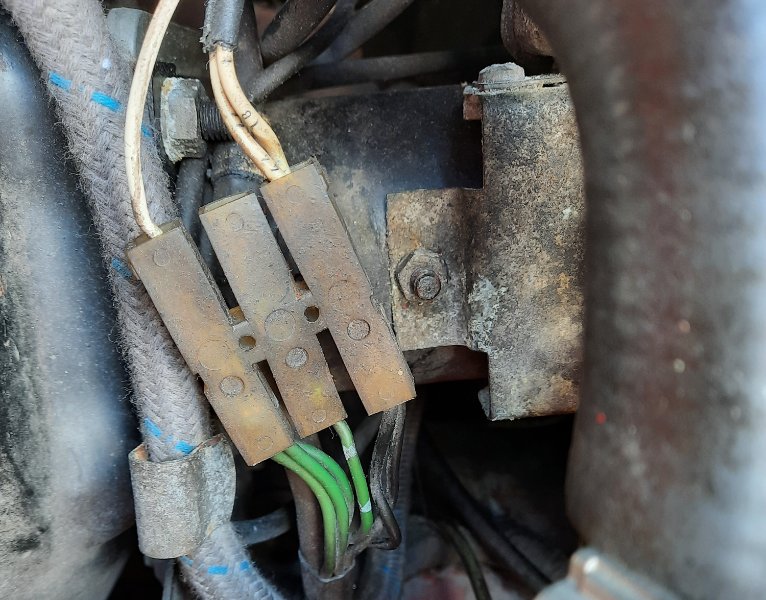

Ich hatte alle Kabelenden mit Nummern-Fähnchen versehen um diese wieder
korrekt positioniert zu bekommen. Leider ist mit ein Fähnchen während der Arbeiten
verloren gegangen, sodaß ich nicht mehr weis an welcher Position dieses weiße Doppelkabel
eingesteckt wird. Ich hoffe das anhand des Fotos klar wird , welche Verbindung ich meine
an der das Kabel mit meiner Nummer "1" eingesteckt wird.

Beiträge: 426
Re: 74er CSI, 3-fach Steckverbindung zwischen BKV und Drückfühler
Hallo Lothar,
hilft dieses Foto Dir weiter?
Links oben das Kabel mit der Nummer 17, rechts oben die beiden Kabel mit den Nummern 18 und 44!

Hallo Thomas ,
ist das deine original Verkabelung vom Csi , das hilft auf jeden Fall !!
Danke und Gruß
Lothar

Hallo Lothar,
ja, so sieht es bei mir original aus!

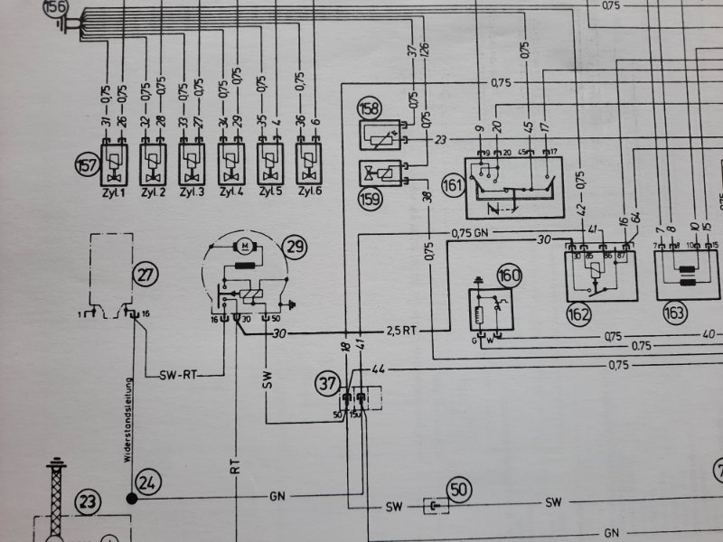

Im Stromlaufplan ist diese Steckverbindung mit Nr. 37 dargestellt.
Quelle: Rep.Anleitung 258 259 Seite 170 Verlag Bucheli
Du siehst nach oben abgehend die weißen Adern mit den Nummern 18 und 44 sowie 41(hatte ich fälschlicherweise als 1 gedeutet). Ader 41 geht zum Hauptrelais 162, Ader 44 geht zum Kaltstartrelais 168 und Ader 18 zum Steuergerät.
Die beiden schwarzen Adern gehen zum Anlasser und zum Zündanlaßschalter, die grünen zur Zündspule und auch zum Zündanlaßschalter.
Bei mir sind allerdings drei grüne Adern angeschlossen, zusätzlich ist noch einseitig eine grüne Ader mit einem weißen Ring aufgelegt, hier ist allerdings nichts angeschlossen. War wohl vorher (bis ´73) die Verschaltung zur Benzinpumpe ?
