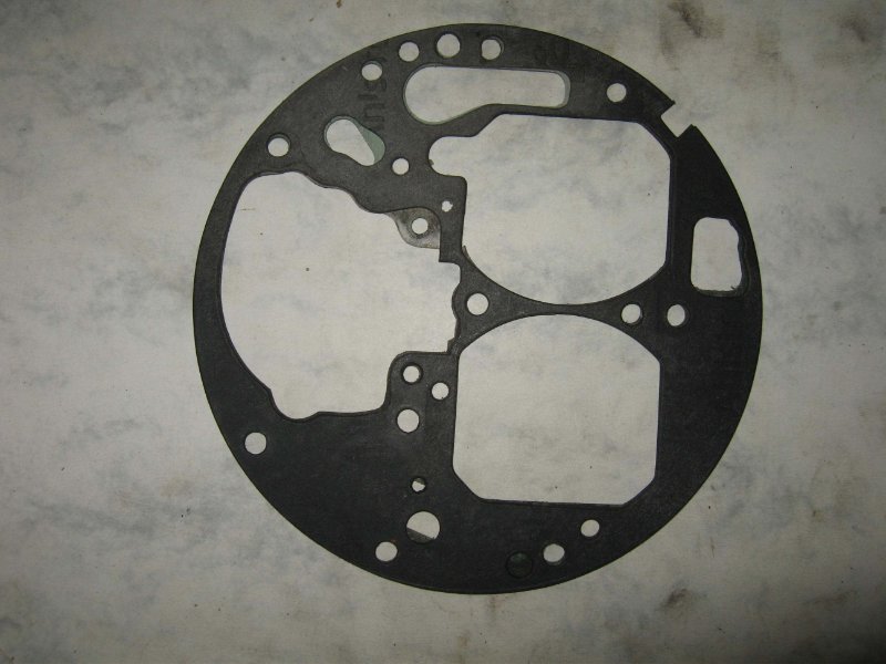

Die Dichtungen werden per Lasercut hergestellt. Das Material ist aus Engeland und laut H. Scheuermann guter Qualität.
Hat auch alles gut gepasst und tut seinen Zweck sehr gut.
H. Scheuermann ist sehr kooperativ. So hat er mir die Dichtung Platine/Vergaser aus etwas dickerem Material hergestellt.
(Vorsicht: geht direkt in das Kraftstoffniveau ein)
Ich hatte auch schon mal andere; die haben sich aber nach der erste Montage beinahe aufgelöst.
Wenn Du Dichtungen ersetzen tust; pass genau auf die Durchbrüche auf.
Mir hat der Unterschied anbei vor Jahren ein paar graue Haare mehr gebracht.

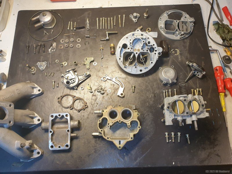

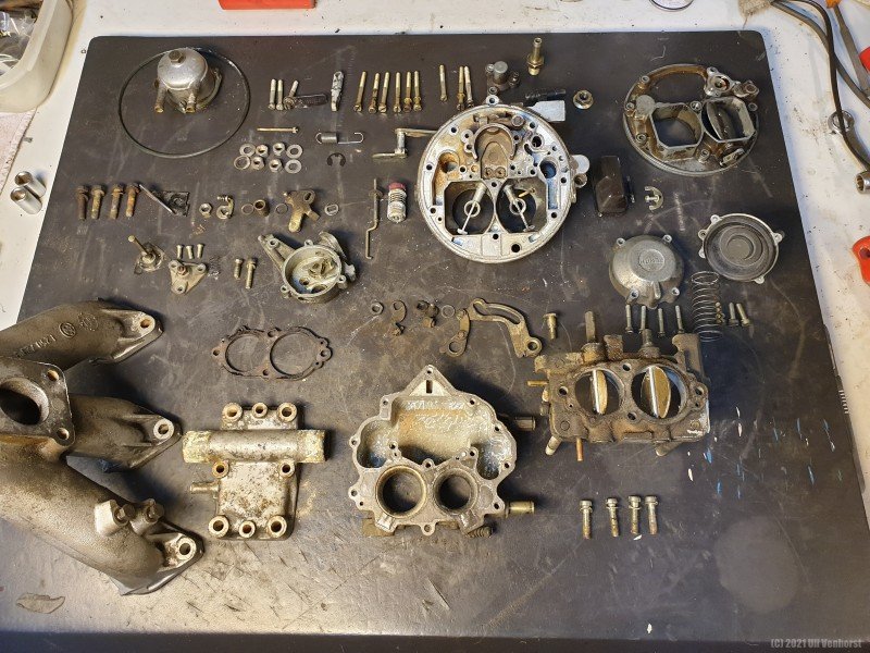

Den Spaß, das große Puzzle INAT 35/40 zu zerlegen, reinigen und wieder zusammenbauen, wollte ich mir aber nicht entgehen lassen, zumal ich die Möglichkeiten (Nuss-Strahlen, Ultraschallbad) dazu habe.
Wimmelbild 1: Zerlegt und verschmutzt
Wimmelbild 2: nach dem bestrahlen und der Ultraschallreinigung, Alle Luftlöcher durchgeblasen
Bild 2: alles wieder zusammengebaut

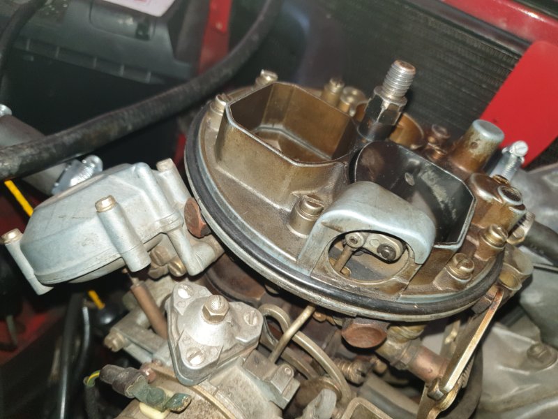

Guten Abend an alle Spezialisten,
Mit Interesse habe ich den Beitrag über die Vergaser-Dichsätze gelesen, allerdings habe ich auf meinem 3.0 CS einen Vergaser der etwas anders aussieht, als die hier im Beitrag gezeigten. Er hat zusätzlich noch einen Anbau (eine Erhöhung), die mit einer Plastikabdeckung (hier im Bild rot) versehen ist. Nun Meine Fragen:
1. Wozu dient dieser Anbau ? (ev. für Einstellungen?)
2. Bei einem Vergaser fehlt diese Plastikabdeckung - ist das ein Problem ? (kann da von unten Schmutz angesaugt werden ?) 3. Wo bekomm ich eine solche Plastik-Abdeckung?

die Stange die von unten kommt betrifft die Startautomatik, die wird u.a. über die Kühlwassertemperatur gesteuert. In dem Rundgehäuse mit den beiden Schlauchanschlüssen befindet sich eine Bimetallfeder, die dafür sorgt, dass die Starterklappe bei kaltem Motor weiter geschlossen wird und damit das Gemisch fetter wird.
Die Rote Kappe an der Einhausung des Gestänges dient lediglich als Schutz und hat m.W. keine funktionale Bedeutung.

Die Plastikkappe verschließt einen direkten Weg vom Ansaugbereich der Vergaser in die "Welt".
D.h. da ist ein kleiner Bypass zum Luftfilter; wenn die Plastikkappe fehlt.
Ob das (für Schönwetterfahrer) signifikant ist, mag jeder für sich selbst entscheiden.
