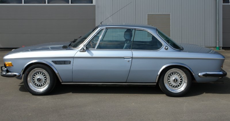

Tieferlegungsfedern

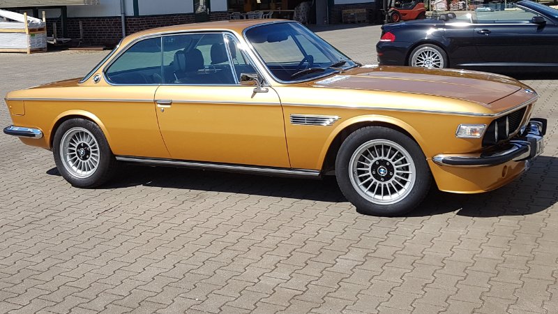

kann mir bitte jemand sagen wo ich kürzere Fahrwerksfedern für meinen E9 bekommen. Dieser hat im Zuge der Restauration BBS Felgen bekommen und der Abstand zum Radhaus ist einfach zu gross (siehe Bild). Es sind neue Bilstein Dämpfer verbaut.
Danke und VG,
hubiisback
Danke und VG,
hubiisback
- E9.JPG (96.31 KiB) 31554 mal betrachtet
Re: Tieferlegungsfedern
Ich vermute, dass beim Einbau der neuen Dämpfer ein Fehler gemacht wurde. Der Gesamt-Rad-Durchmesser ändert sich ja nicht, trotz neuer Felgen. Wenn der Wagen vorher nicht höher stand, sollte sich das nur wegen der neuen Felgen nicht ändern.

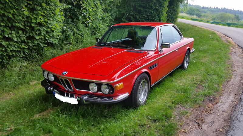

meinem Gefühl nach war der E9 vor dem Umbau auch schon so "hoch" (siehe Bild).
Ich habe nur von 14 Zoll auf 16 Zoll Räder gewechselt und die Bilstein B6 51mm verbaut.
Kann mir jemand weiterhelfen wie ich ihn tiefer bekomme?
VG hubiisback
VG hubiisback
- E9 alt.jpg (76.99 KiB) 31490 mal betrachtet

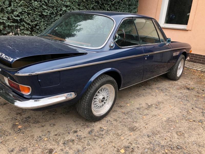

Hab das gleiche Problem nach der Restaurierung meines
e9 ist er zu hoch es wurden nur die Dämpfer getauscht.
LG Tom
LG Tom
- 20180625_152129.jpg (106.63 KiB) 31474 mal betrachtet

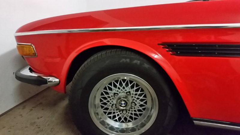

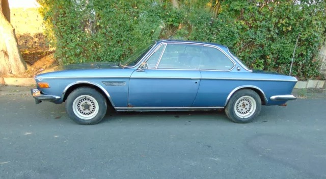

habe bei mir die nachgebauten Federn "Mangold" vorn eingebaut und bin damit sehr zufrieden.
Original Stoßdämpfer. Der häßliche Spalt ist einfach weg.
Man bezahlt allerdings einen kleinen Preis: In Verbindung mit 14Zoll BBS und 205er Reifen muß man vorsichtig über den Randstein fahren.
Der Reifen streift dann mal kurz am Radhaus. Das Radhaus werde ich sicher nicht verändern und HU habe ich gerade neu......
Bezugsquelle: Vielleicht weiß Gerhard noch was.

hier sieht man nun den deutlichen Unterschied zwischen original- und Mangoldfedern.
- 20181108_133741.jpg (119.84 KiB) 31173 mal betrachtet
Ein paar Anmerkungen: Die Länge einer entspannten Feder hat eigentlich keine Aussagekraft über die Höhe wenn sie denn eingebaut ist. Da muss auch die Drahtdicke und das Material mit berücksichtigt werden.
Die Federn ab 74 sind auch etwas tiefer als die bis 73.
Original waren ja ab Werk bei allen CS und CSi Boge-Öldruckdämpfer verbaut. Waren diese dann irgend wann mal ausgelutscht, meinten viele, sie müssen die strafferen Bilstein Gasdruckdämpfer einbauen, da gefühlt das Fahrwerk zu schwammig war. Da Gasdruckdämpfer ja doch viele Kilogramm nach oben drücken, standen die Coupes danach vorne ziemlich hochbeinig da. Wurden dagegen wieder originale Boge Öldämpfer verbaut, war alles wieder in Ordnung, eben so wie die Coupes damals waren, sportlich aber dennoch sehr komfortabel. Dieser Unterschied macht tatsächlich einige Zentimer aus......
Bei meinen Autos habe ich deshalb die Bilstein vorne immer mit den Tieferlegungsfedern von Mangold oder SIMA verbaut (Siehe Bildergalerie) Hinten dann noch den dünnsten Unterleggummi mit einem Punkt unter die originale Feder wenn möglich ab Bj. 74 verbaut. Das ergibt für mich eine akzeptable hübsche Höhe. Bei den Mangold Federn gab es in der ersten Serie hinten oft das Problem, dass die Federn selbst mit der dicksten 3 Punkt Unterlage zu tief waren, so dass man dort einen weiteren Ring unter die Feder legen musste. Das wurde dann in der 2. Serie geändert. Leider sind die Mangold Federn nicht mehr lieferbar.
Einige Sima-Federn hab ich noch. Das angesprochene Problem mit der Berührung des Reifens am Radlauf bei Verwendung von 7 Zoll und 205er Reifen (egal ob 14 oder 16 Zoll, der Abrollumfang, also die äußere Größe ist ja gleich) hat man aber auch bei nicht tiefergelegten E9. Einmal vom Bordstein runter gefahren federt auch die originale Feder durch.......

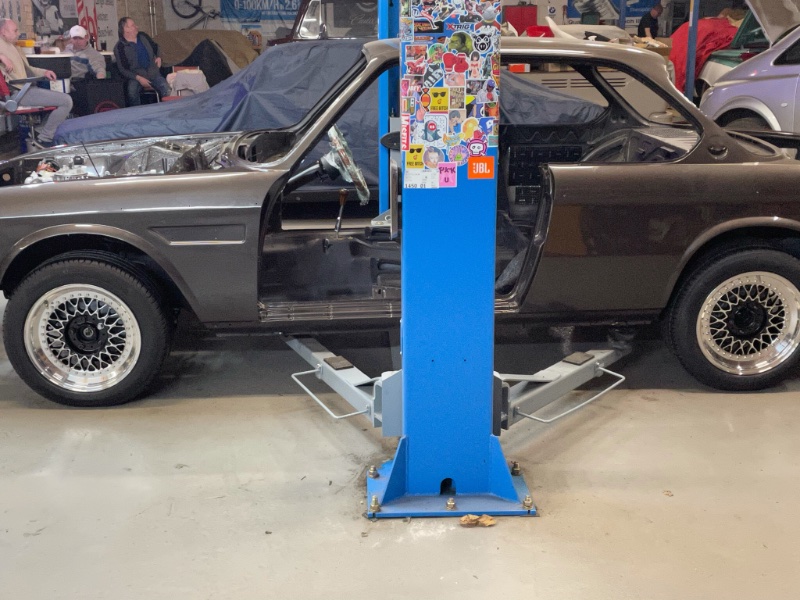

Hallo,ich muss das leidige Thema noch einmal aufgreifen. Ich bin jetzt beim Zusammenbau,habe vorn die Mangold Federn vom Gerhard ergattern können,und habe dazu die bilstein- Dämpfer verbaut. Gestern stand er nun das erste mal auf den eigenen Rädern,und ich hätte weinen können,da er extrem hochbeinig steht. Der Motor ist schon eingebaut,so dass er nicht mehr viel Kilos drauf bekommt. Ich denke da hilft nur noch ein gewindefahrwerk,oder gibt es noch gute Vorschläge. Hinten sind die kürzeren Federn von W&N drin mit der geringsten gummiunterlage,sowie bilstein Dämpfer. Für die originalen farbfreaks,bitte nicht stören lassen,ist aus dem E30 Regal. Die Bühne ist übrigens unten! Gruß Gunnar
Hallo Gunnar
Auf die Gefahr hin, dass Du mich jetzt steinigst ... wenn Du nach Einbau der Federn das Auto abstellst, steht es zwangsläufig hochbeinig da (Einzelradaufhängung - achte auf den Sturz der Räder). Fahr' es mal 10 Meter hin und her, dann pendelt es sich auf die "normale" Höhe ein ...
Gast
Erstmal ist auf dem Bild die Bühne nicht unten und mit Mangold Federn kann das nicht sein, Schrauben erst festziehen wenn er auf dem Boden steht und vorher ein bisschen Gewicht reinpacken, sonst gibt es schonmal den Golf Country Look.
Gruss Stefan
Gruss Stefan
Ich mache heute nochmal ein Bild. Habe es gestern schon hin und her bewegt. Trotzdem habe ich noch eine Höhe von 72 cm zwischen fb und unterkante Radlauf.
Dann werde ich wohl abwarten,ich wundere mich nur an der Vorderachse,da der Motor ja schon einiges wiegt!
Richtig: die Schrauben an den Schräglenkern hinten und an den Querlenkern vorne (jeweils am/zum Träger) erst zudrehen, wenn das Auto fertig ist (und die Klemmungen am Dämpfer hinten unten) ?
Ich baue gerade meinen E12 sukzessive wieder zusammen, da normalisiert sich die Höhe, auch so nach und nach mit jedem Klumpen, der wieder an die Karosse zurückfindet.
Bilsteins drücken ja immer auch noch etwas nach oben. Ich hab im E3 deswegen Vorderfedern vom 520/6 drin, die haben 0.5mm dünneren Draht (und die 15mm Federunterlagen rausgeschmissen, war ein Umbau von Automat auf Schalter). Damit passt es dann gut.

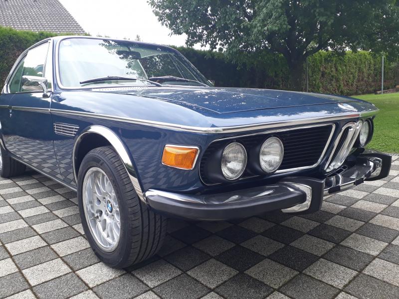

Hallo zusammen, vielleicht ein kleiner Erfahrungsbericht:
Mein Coupe war mir vorne auch immer zu hochbeinig.
Ich habe mir deswegen vorne die "Sima/Mangold" Federn eingebaut. Die Dämpfer habe ich gelassen.
Die Höhe ist so sehr gut (siehe Bid unten im Thread).
Hinten habe ich gelassen und gefällt mir so. Das Auto steht horizontal.
Habe auf den Dämpfern den Aufkleber "Koni Classic" gefunden.
Das Auto ist signifikant härter geworden und für meinen Cruising Ansatz eher zu hart.
Noch mehr Härte wöllte ich net.
Ich habe die 7/14 BBS mit 205/70VR14 drauf. Mit den kürzeren Federn vorne streifen die Reifen am Kotflügeln viel rascher als vorher.
Ich fahre zwischenzeitlich über Randsteine sehr vorsichtig. Könnte noch die Kotflügelkanten umbördeln (lassen) und das würde etwas verbessern;
aber nicht lösen. Gibt ja in der Zwischenzeit nette Werkzeuge dafür. In einem früheren Beitrag schrieb jemand, dass er sogar einen Kotflügel ruiniert hat und zurück gerüstet hat.
Alle 2 Jahre brauche ich halt einen "Freundlichen". Ein weiteres Thema ist, dass mein Vorbesitzer die Felgen polieren lassen hat und dabei die KBA-Nummern eliminiert hat....
