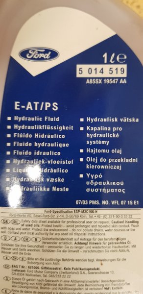

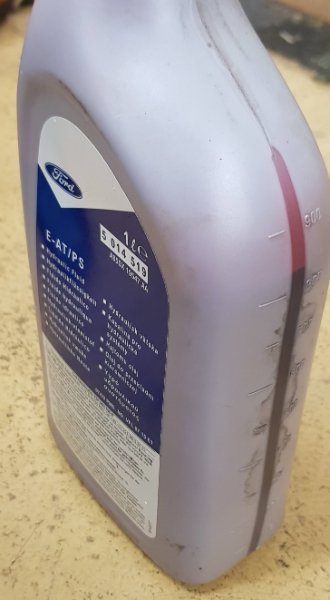

Beiträge: 1113
Re: 3.0 CS - Welches Öl für die Servolenkung ?
habe noch eine fast volle Flasche von Ford (Mondeo von 1998) übrig. Kann ich das auch dafür benutzen? Ist auch rot und für Servo. Dann müsste ich nicht wieder ne neue Flasche kaufen und den Rest einlagern.

nun, die Farbe ist erstmal sekundär. Es gibt auch gelbe z.B. ATF3(G), die hervorragend in einer E3/E9-Lenkung tut.
Wichtiger ist die angegebene Norm, gerade, wenn man es mit einem Ford-Produkt zu tun hat. Beispielhaft sei hier nur kurz der Mist mit der Umstellung von CJ zum G-Öl beim C3 Automaten erwähnt. Ende Automatikgetriebe, wenn man zum Nachfüllen oder (Teil-)Wechsel das falsche gewählt hat.
Kurze Recherche ergibt, dass das vorliegende 'H-Öl' u.a. kompatibel zum ATF2D-Standard ('Dexron' IID in GM-Sprech) zu sein scheint:
Beispielhaft
Febi Bilstein 08971 Automatic Transmission Fluid (Dexron IID ATF)
Gearbox Oil by Manufacturer Specification
Ford Gearbox, Diff & Axle Oil Specifications
Ford M2C-166-H ATF
und damit problemlos in der E9-Servo zu verwenden sein sollte.
Die verschiedenen ATFs unterscheiden sich im Wesentlichen im Additivpaket, das zur Reibwertcharakteristik der Lamellenkupplungsbeläge passen muss. Bei der Lenkung geht es 'nur' um Schmierung, Korrosionsschutz, Kühlung und Druckübertragung.

Beiträge: 1113
Hallo Tom,
vielen Dank für deine ausführliche Antwort! Damit kann ich doch mal was anfangen.
@Peter
Das Öl ist natürlich nicht von 1998, sondern der Ford war aus dem Baujahr.

Nicht zu vergessen: das zu verwendende Öl ist schaumunterdrückend, Luftblasenbildung ist für Servolenkungen und Automatikgetriebe Gift. Aufpassen bei Ford ATFs: wenn auf dem Behälter Type F steht ist das nur für Ford A-Getriebe geeignet. Die benötigten einen Sintermetallanteil für optimale Funktion. Bei anderen Getrieben und Lenkungen kann das für echten Spaß sorgen... woher ich das weiß? Nicht fragen bitte
Gruß Werner
