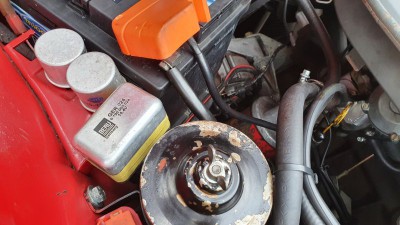

Re: Startschwierigkeiten
"Helligkeit vom Abblendlicht während der Fahrt etwas schwankt."
Das ist ggf der Gleichrichter. Sitzt direkt hinter der Batterie und ist eine Standardteil das einfach und billig zu tauschen ist. Könnten auch die angenutzten Kohlen des Alternators sein. Ich würde mit dem Gleichrichter anfangen weil es so simpel ist den zu tauschen.
Dass der Anlasser nicht sauber anläuft kann auch am Zündschloss liegen. Vorschlag: mal mit WD40 fluten, ein paar mal ohne Batterie drehen und schauen ob hilft.
Drücke die Daumen!

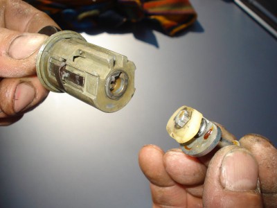

Die Batterie ist zwar unwahrscheinlich, aber völlig ausschließen kann man die natürlich nicht.
Bitte mal messen:
Batterie ohne laufenden Motor: Sollte ca. 12 Volt Spannung bringen.
Batterie bei laufendem Motor (mit einer Drehzahl etwas über dem Standgas): Sollte zwischen 13,8 und 14,2 Volt bringen. Ist das nicht der Fall geht es in Ríchtung Lichtmaschine und Regler.
Bei allen Startversuchen die beschriebene verbesserte Masse durch ein Starthilfekabel zwischen Batterie Minus und metalischer Stelle am Motor herstellen. Wenn das was bringt, hast du das Masseproblem identifiziert.
Das Licht darf beim Drehen des Anlassers dunkler werden, danach im Standgas und Fahrbetrieb aber nicht!
Und halt alle Kabelverbindungen, auch am Anlasser und Lichtmaschine prüfen, evtl. reinigen / schleifen und wieder gut festziehen.

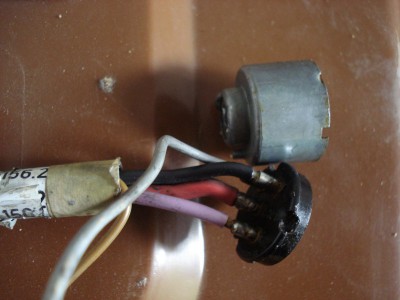

Das Zündschloss (Zündanlasschalter/ZAS) ist ein empfindliches Teil am 3,0. Hier kann die Ursache liegen, wenn der Anlasser mal gar nichts von sich gibt, und mal normal mitspielt.
Aus meinen Unterlagen ergibt sich:
Farben ZAS (Zündanlassschalter)
Rot = Dauerplus Zuleitung Sicherung 6 / Klemme 30
Lila = Stufe 1 Sicherung 7
Grün Stufe 2 Sicherung 8 / Klemme 15
Schwarz = Startstellung / Anlasser an Extraleitung / Klemme 50
Blick von unten bei demontierter Verkleidung unter der Lenksäule
Achtung: Falls es ein Automatikfahrzeug ist, gibt es noch ein Anlassersperrrelais, das verhindert, dass bei eingelegter Fahrstufe, der Anlasser arbeitet.

herzlichen Dank für all die hilfreichen Tipps! Ich habe heute einiges geprüft, und denke dass es tatsächlich am Zündanlassschalter liegen könnte.
Was kann ich dafür tun? Kann man den ZAS ohne das Zündschloss tauschen?
Hallo, ich hatte ähnliche Probleme und es war ein Teil des ZAS defekt (erinnere mich an eine Madenschraube & das nach demontage des elektroteils selbst der schwarze Kunststoffanschluss nicht mehr stabil zu befestigen war)
zur Prüfung empfiehlt sich auch kurzzeitig die beiden Anschlüsse am Schalter zu überbrücken
Habe mir dann temporär einen externen Schalter zum starten montiert: Haussicherung - nur nicht vergessen den Hebel wieder zurück zu bewegen ;-)
Wenn ich mich recht erinnere gibt es 2 unterschiedliche ZAS.

Hier noch ein Bild zum Gleichrichter AKA Spannungsregler. Wenn das Licht hell und dunkel wird wie Du im 1sten Post beschreibst, dann kann der die Ursache sein.
Wenn er hinüber ist, dann wird die Batterie ständig mit pulsierender Spannung geladen, was sie dann vorzeitig altern lässt. Je nachdem wie lange Du das Problem schon hast und wieviel Du gefahren bist, kann es schon sein dass Deine Batterie nach 3,5 Jahren icht mehr gut ist. Dann ist der Startvorgang auch "saftlos".
ET kostet um die 40EUR und kann selbst eingebaut werden (plug and pray). Mich persönlich stört mittlerweile dass das Blech so neu aussieht. Würde nun wohl die Hülle umrüsten.
Neue Batterie kann auch fällig sein wie oben erwähnt.
