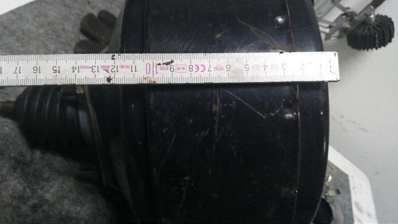

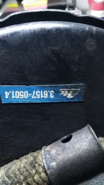

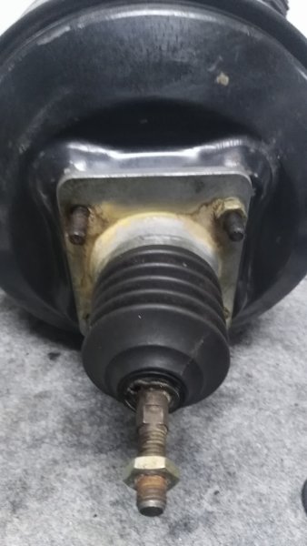

Hallo, e9 Freunde,
habe einen BKV, T51 den ich nicht zuordnen kann . Vielleicht kann mir jemand sagen in welches Auto das Teil gehört.
Würde in den e9 passen ist nur ca. 5cm Länger.
Gruß Franz

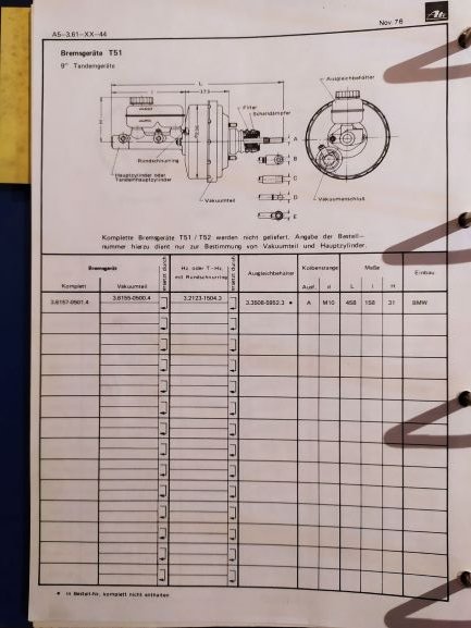

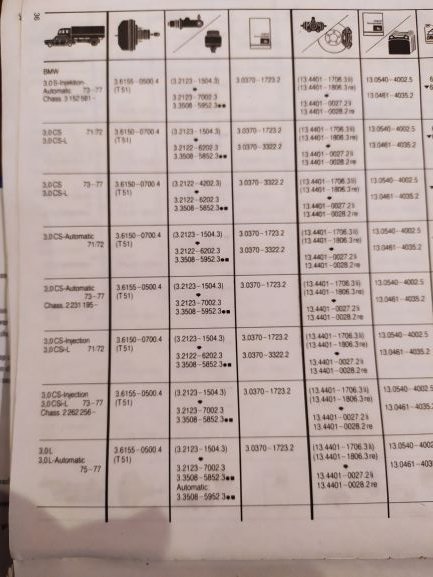

Moin, wie du den alten ATE-Unterlagen entnehmen kannst ist das die komplette Nummer mit Hauptbremszylinder.
Das Vakuumteil hat die Nummer dahinterstehend.
Diese kann man dann den Fahrzeugen zuordnen, E9, E3, etc.
3,01990
