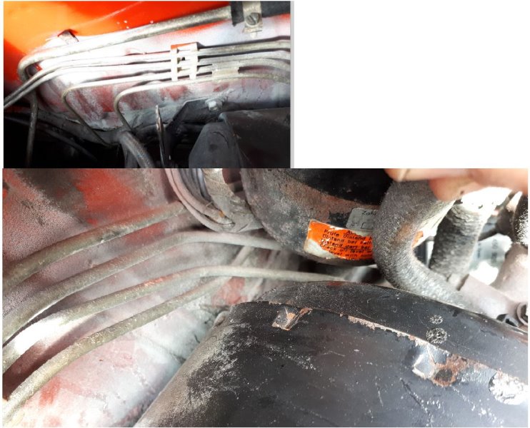

ich bin in der Restaurationsphase bei meinem 74er Csi angelangt wo ich
den Hauptbremszylinder wieder mit den Bremsleitungen verbinden kann.
Trotz mehrere Fotos von damals, kann ich leider nicht erkennen wo die
einzelnen Anschlüsse hingehören. Außer das die hintere Bremse an dem
HBZ unten, ganz vorne (Fahrtrichtung) angeschlossen wird. Es würde mir
reichen wenn mir bitte jemand die Info gäbe welche Leitungen an die
waagerechten Anschlüsse des HBZ anzuschließen sind. Der Rest würde
sich daraus ja ergeben. (perfekt wäre natürlich Bildmaterial )

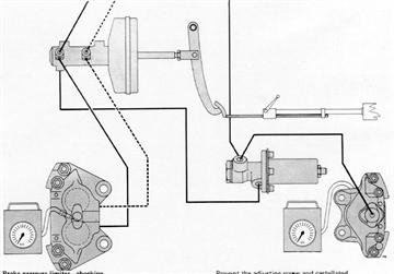

das einfachste ist ein Blick in den Katalog von W&N
https://www.wallothnesch.com/bremse/bmw ... 34-06.html
Der Verlauf ist nur schematisch dargestellt, so verlaufen die Bremsleitungen für die linke Seite vorne vom HBZ erstmal nach hinten und dann nach unten.

Die Seite von W&N hatte ich auch gesehen. Für mich ist aber leider nicht mehr schlüssig aus meinen
Bildern zu sehen ob die Anschlüsse für z.Bsp. die Fahrerseite an den HBZ die waagerechten oder die
senkrechten Anschlüsse sind. Die Verlegung der Leitungen als solche ist schon klar.
Das konnte ich leider bisher auf keinen Bilder finden im Netz.

Hallo Lothar,
Die beiden unteren Leitungen sind für die Fahrerseite links, die untere geht waagerecht an den Anschluss Nähe BKV.
Die zweite von unten waagerecht an den anderen Anschluss.
Die beiden oberen sind für die Beifahrerseite. Die untere der beiden geht unten an den Anschluss Nähe BKV.
Die oberste an den Anschluss unten vorne.

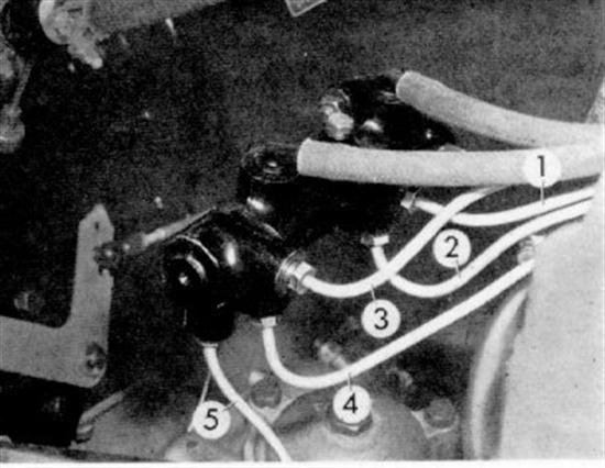

Hallo Lothar,
eigentlich ist das im Reparaturhandbuch gut beschrieben:
Bremsleitungen lösen:
1 vorne rechts 2. Bremskreis
2 vorne links 2. Bremskreis
3 vorne rechts 1. Bremskreis
4 vorne links 1. Bremskreis
5 Bremsen hinten 1. Bremskreis
Hauptbremszylinder vom Bremskraftverstärker abschrauben.
Einbauhinweis: Position der Dichtstopfen im Hauptbremszylinder überprüfen und Schlaufen auf Schäden überprüfen.
Vier Anschlüsse sind für die vorderen Bremssättel vorgesehen. Nummer 5 bedient beide (!) hinteren Bremssättel über den Bremsdruckbegrenzer.
Hoffe das ist jetzt klar.
