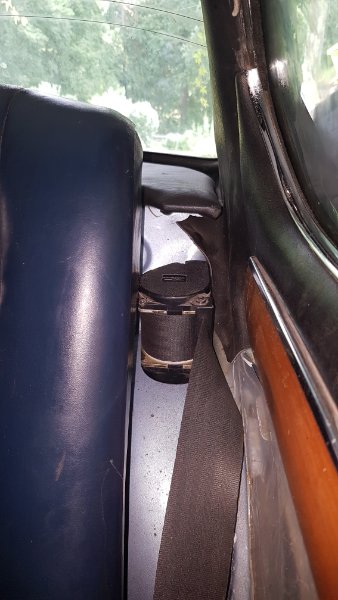

möchte das Thema noch einmal aufgreifen. Die Rollen habe ich erfolgreich untergebracht (Radhausbogen geändert und Verstärkungsmutter eingeschweißt

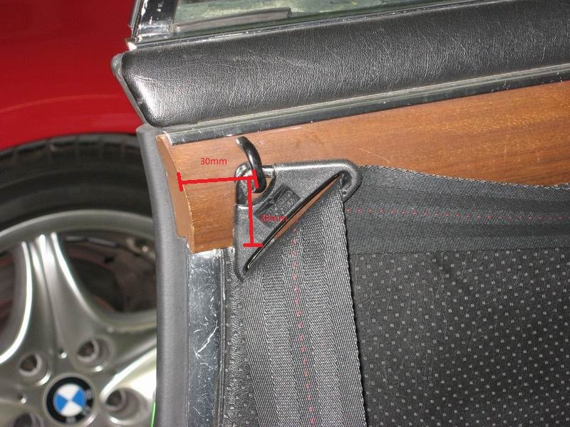

Armlehnen sind auch wieder eingebaut, Gurt rollt leicht. Nun muß ich aber für den Umlenkbeschlag noch Löcher für die Haken bohren, deshalb frage ich, hat jemand eine Maßskizze für das Loch ? Ich habe nur die Leisten ohne Loch. Ein Bild von einer Leiste mit Loch würde auch weiter helfen." Haken und einen Umlenkbeschlag habe ich, fehlt leider ein Umlenkbeschlag. Vielleicht hat ja noch jemand einen zu verkaufen.

Hallo Uli
Zeig doch mein ein paar Bilder wie du den Radhausbogen abgeändert hast....
Das gesuchte Teil hab ich auf jeden Fall noch.
Das Loch in der Holzleiste kann ich auf einer Schablone abnehmen.

Ok, ich war mal messen,
von Kante zur Mitte Bohrung jeweils 30 mm
