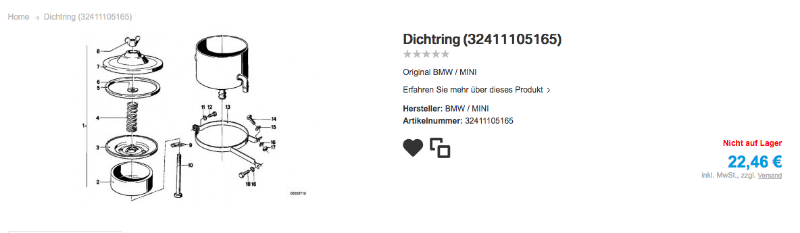

Kennt jemand die Maße für den Dichtring welcher im Deckel vom Servoölbehälter eingebaut ist? Oder hat jemand sogar eine Bezugsquelle dafür?
Selbst für 22 Euro kann man den bei BMW nicht mehr kaufen......

wenn ich die Zeichnung mit derer auf W&N vergleiche, zeigt Deine Zeichnung, die des E12:
https://www.wallothnesch.com/lenkung/bm ... 2-021.html
Die Zeichnung für den E9 sieht so aus:
https://www.wallothnesch.com/lenkung/bm ... 32-22.html
Evtl. hast Du Glück und die für den 5er passt.
Mir war die Benzienpumpe für den E9 viel zu teuer und die vom E24 (635) hat die gleichen Werte und Maße und funktioniert tadellos ...
Viel Glück!!!
Freddie

Hallo Freddie
Irgend was stimmt da tatsächlich nicht. Die Ölbehälterdeckel vom E9 waren nie gelb verzinkt, sondern immer schwarz lackiert. Ausserdem waren die an der Oberfläche glatt und hatten nicht diese 3 große Sicken, die gab es erst bei späteren Modellen.
Eventuell verkauft BMW und damit auch Walloth nun die Deckel für den E12 / E23 / E24 nun auch für den E9. Wenn der Durchmesser stimmt und er auf den E9 Behälter passt, und die Nut im Deckel nicht geändert wurde, könnte auch die Dichtung passen.
Ich schau mal ob ich noch so einen E12 Deckel in meinem Fundus finden kann zum vergleichen.
Danke und Gruß

Hallo Gerhard
Also wenn ich mich gerade nicht vermessen habe, dann müsste der O-Ring 90,4 mm aussen 83,8mm innen und 3,0mm flach haben ( ohne Gewähr)
Gruß Mark

sorry, kann es nicht mehr finden.
Habe aber hier noch was gefunden, vielleicht hast du ja Glück.
https://www.online-teile.com/bmw-ersatz ... 2411105165
PS: Ich würde allerdings den von W&N bestellen.
