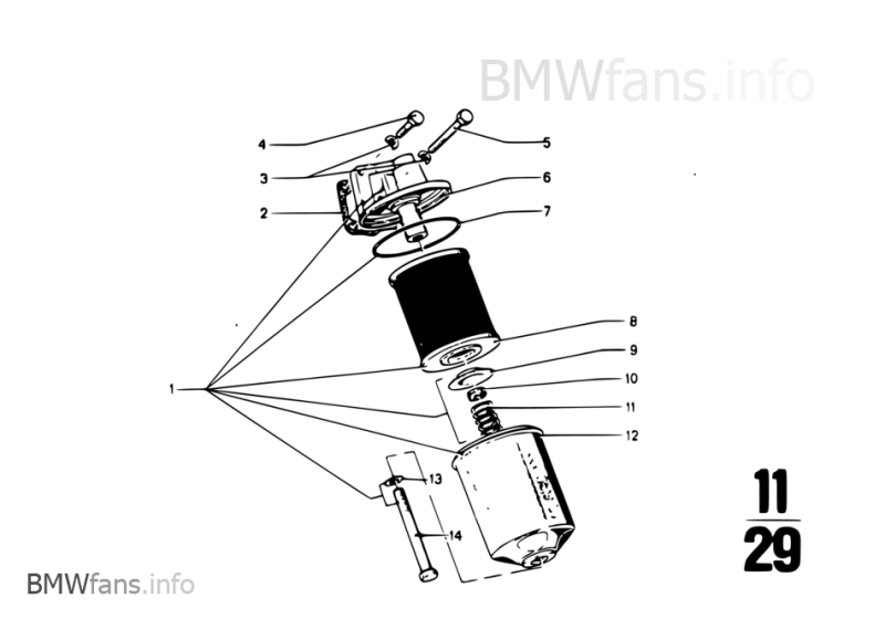

@ Tom,
vielen Dank für den Link zu e9-driven. So wie ich das jetzt aus der Zeichnung erkenn ist der Dichtring (Nr.10) schon eminent wichtig damit das Öl nicht, zumindest zum Teil am Filter vorbei läuft. Ich werde schnellst möglich versuchen den Dichtring zu bekommen.
Egbert

Info dazu noch: in meinem orig Werkstattordner von BMW findet sich ein Hinweis zur Ölpumpe. Diese hat eine sehr kleine Entlüftungsbohrung/-kanal. Setzt sich diese zu dauert es erheblich länger bis die Kontrollampe verlöscht (sprich entlüftet wird/Öldruck aufgebaut wird). Angeblich ist der Kanal nicht zu reinigen und es gab einen Umbausatz dazu/Teileänderung die dann nachgerüstet werden "kann" (um den Kunden nicht zu beunruhigen? Sterben wird die Maschine daran auch längerfristig sicher nicht,nur der Startverschleiß an den Lagern steigt an) . Viell. hat sich beim Elementwechsel bei mir Schmutz aus dem Gehäuse in die Bohrung gesetzt. Zeitlich passend. Dann könnte ich da nichts dran machen.
Oder doch der Dichtring Nr 10 :-).

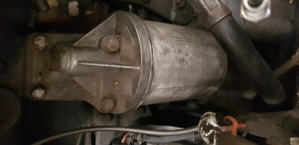

habe heute entdeckt, dass selbst bei meinem Ölfilter gebastelt wurde und, warum auch immer, wohl der Flansch und das Gehäuse vom E24 eingebaut wurde. Gehäuse wird von oben verschraubt.
Meine Frage:
Außer dass das jetzt wohl nicht original ist. Hat das irgendwelche Nach-oder Vorteile? Kann das so bleiben?
Gibt es auch Flansche für diesen Motor für Filterpatronen?
ielen Dank
Meine Frage:
ielen Dank

Re: Ölfilterunterschiede/Öldruck
Hi Andi,
war das nicht der Standard Flansch den nFL Modellen ?
Woher bist Du sicher das das vom E24 ist?
Ich habe auch ein Ölfiltergehäuse aus Alu, von oben geschraubt !
ich bin mir nicht sicher. Habe nur im Netz gesucht und da habe ich die im E24, E23 usw. gefunden.
Wenn es die auch im E9 gab, ist es ja umso besser. Ich kann das Teil nur in der Form nicht im ETK finden. Mein CS ist von 07.1972.
Das ist in der Tat ein Ölfilterflansch und ein Gehäuse vom E12 E23 E24 ich glaube so ab 1977. Filter dafür hab ich noch mehrere, kann dir gerne die Bezeichnungen dafür raussuchen. Ein Rückbau auf Original ist nicht erforderlich, mit diesem funktioniert der Wechsel des Filters sogar besser, da er schlanker ist..... Wer es original haben will baut natürlich zurück:-)
vielen Dank für die aufschlussreiche Info!
Bezeichnung für die Filter (Porulator PM 2433) brauchst du nicht raussuchen, danke.
Ich schreibe dir eine Mail.
Hallo M635 CSI
Ich glaube in keinem BMW Forum wurde jemals so viel über ein Thema geschrieben wie über Ölsorten. Schau doch mal im E24 Forum, da bist du ja auch unterwegs.
Zuerst mal die Fakten:
Empfohlen wird für die alten M30 Motoren mineralisches 20 W 50 bzw. 15 W 40. Du verwendest dagegen ein vollsynthetisches 10 W 60 welches im kalten Zustand dünn wie Wasser, im warmen Zustand dick wie Brei ist.
Eine Umstellung von mineralischem auf synthetisches Öl macht ja im normalen Fahrbetrieb keinen Sinn, wenn der Motor in allen ölführenden Komponenten nicht frisch überholt, und gesäubert ist und somit keine Ablagerungen mehr im Ölkreislauf vorhanden sind. Mit dem synthetischen Öl wirst du Ablagerungen im Motor entfernen, von denen du nicht gewusst hast, dass es die in deinem alten Motor überhaupt gegeben hat. Die kleinen Bohrungen im Ölrohr werden verstopfen, die Kipphebel und die Nockenwelle werden nicht mehr geschmiert, ein Motorschaden wird die Folge sein.
Meine persönliche Meinung:
Wenn das Ventil im Ölfilterkopf und deine Ölpumpe in Ordnung ist, du das richtige Motoröl fährst, dann wird deine Ölkontroll-Leuchte auch viel schneller ausgehen.
