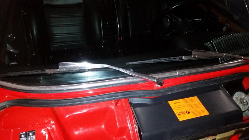

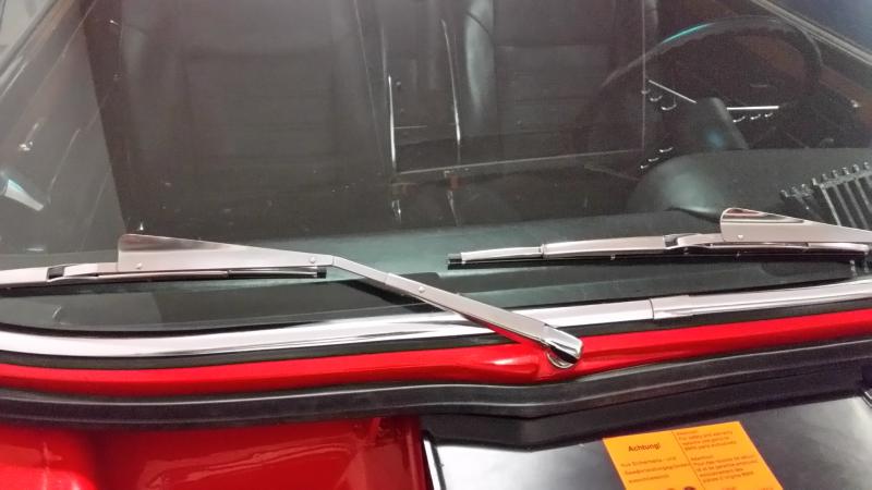

habe nun die gekauften Scheibenwischer poliert und montiert.
Gekauft bei C....rk. ..nicht zu vergessen...in Edelstahl und 40cm lang
Kleine Wochenendbastelei. Ich bin sehr zufrieden.
Ich habe Bilder beigefügt, falls sich jemand so was auch überlegt.

Ist es beim CS original, dass an beiden Wischerarmen ein Windabweiser ist?
Bei meinem 2000er erste Serie ist der nur auf der Fahrerseite.

Original hatte immer nur der linke Wischerarm ein Winddruckblech

Hallo miteinander,
der Hinweis mit den 2 Windabweisern statt einem im Originalzustand ist gut.
.. ich werde es mal so lassen....vielleicht hatte das Coupse tatsächlich mal schwarze Wischerarme.....wer weiss..
