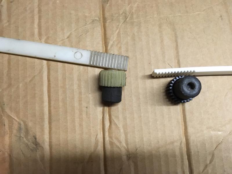

PS: Die Notbetätigung habe ich übrigens im 3D-Drucker nachfertigen lassen.

Von den Nachfertigungen der Notentriegelung hab ich noch 3 oder 4 Stück. Diese kosten je 20 Euro.

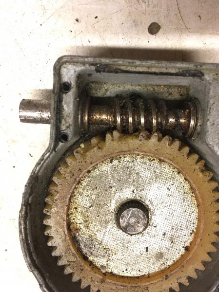

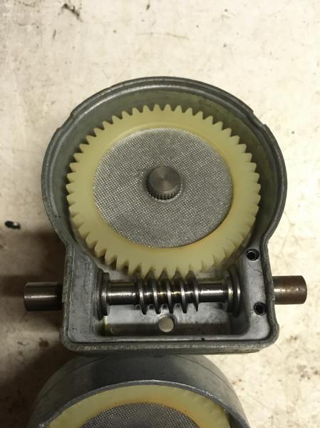

Anbei noch 2 Bilder wie die Getriebe aussehen können.
Problem
Kein Problem:-) Gruß Gerhard
