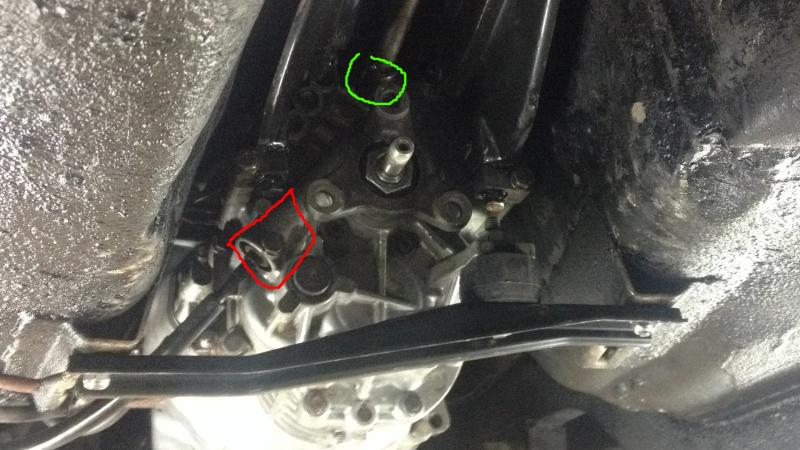

Bereich Tachowelle (rot):
kann ich das Getriebe an der Stelle Tachowelleneingang/Ausgang im eingebauten Zustand abdichten? Oder muss das Getriebe dafür ausgebaut und zerlegt werden?
Welche Teile benötige ich dafür? Auf welcher Bildtafel BMW-Katalog finde ich evtl. einen benötigten Dichtring?
Bereich Schaltgestänge (grün markiert) anlog den Fragen oben.
Das sind die beiden Stellen an denen das Getriebe Öl verliert.
Danke + Gruß Thomas!

Die "grüne Baustelle" hatte ich auch beim Z3,
hier brauchte ich nur den neuen Wellendichtring (Simmerring) und habe mir beim freundliche das Spezielwerkzeug hierzu geliehen.
z.B:
https://www.google.de/imgres?imgurl=htt ... mrc&uact=8
ohne das geht es nur mit viel fumeln, mit dem Werkzeug in 5 min.
Prüf mal ob das auf die "rote Baustelle" bzw generell auf den E9 zu übertragen ist.
ich denke schon und dann kann das Getriebe auf jedm Fall drin bleiben.

Das Getrieb kann für beide Baustellen drin bleiben.
Den Tachoantrieb kannst Du als ganzes Teil herausziehen. Abgedichtet wird das Ding über einen O-Ring.
Kein Hexenwerk.

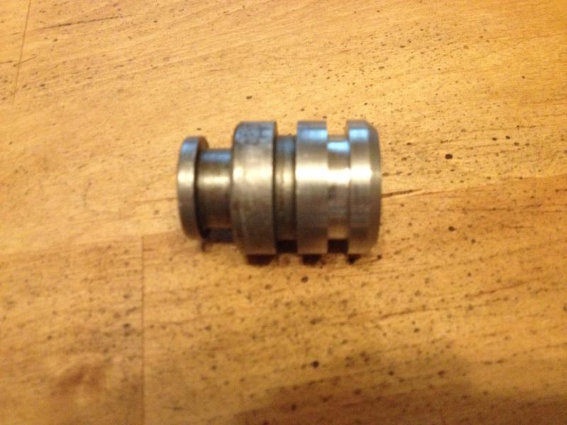

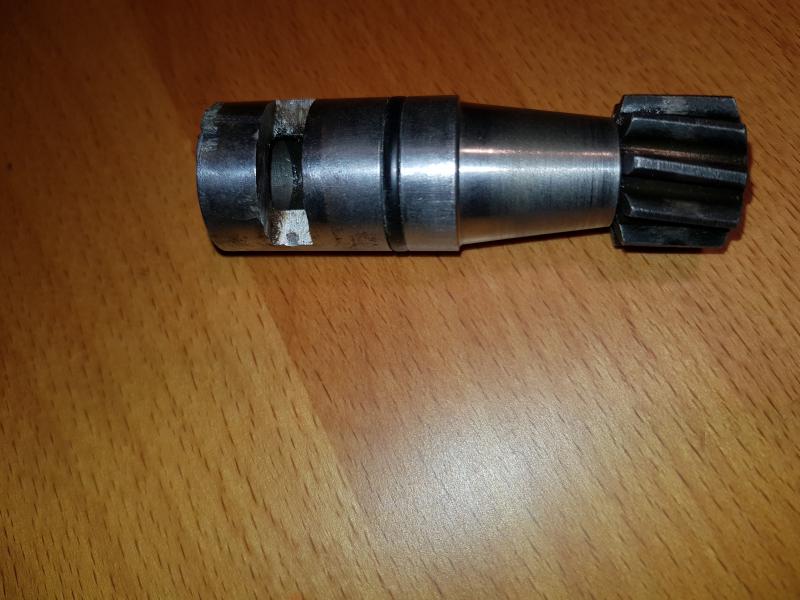

So, mit viel Gewürge habe ich den Antrieb nun raus bekommen.
Jetzt sieht mein Antrieb ganz anders als der von Gerhard aus. Wohl, weil es ein ZF Getriebe ist.
Wo bekomme ich nun einen Wellendichtring (24 21 1 200 139) her ?
Den O-Ring 18x2,2mm habe ich schon im Netz gefunden.
Wer hat Antworten auf meine vielen Fragen?
- 20181106_170351.jpg (62.07 KiB) 200008 mal betrachtet
- 20181106_170410.jpg (59.7 KiB) 200008 mal betrachtet

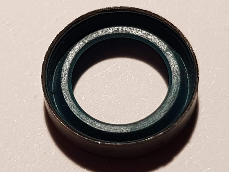

Re: Abdichten Bereich der Tachowelle 4 Gang Getrag Getriebe

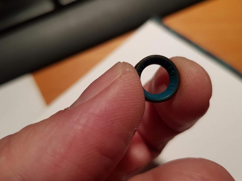

So, habe die Teile nun für ein Vermögen bekommen.
Nun kommt die Frage, wie ich den Simmering aus dem Tachoantrieb bekomme und vor Allem, wie wieder rein ohne ihn zu zerstören.
Wer hat Erfahrungen und kann mir Tipps geben?
- 20181109_163242.jpg (46.59 KiB) 199045 mal betrachtet
- 20181109_163420.jpg (28.39 KiB) 199045 mal betrachtet
- 20181109_163145.jpg (18.06 KiB) 199045 mal betrachtet

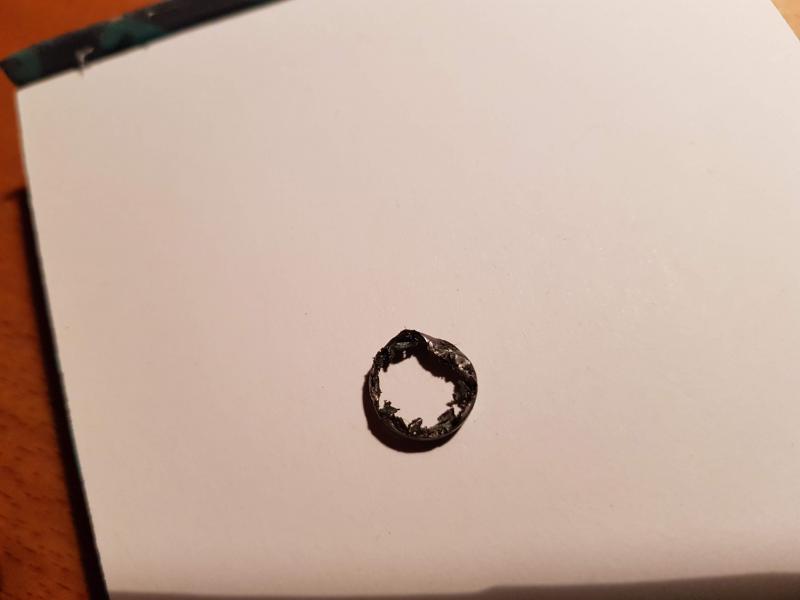

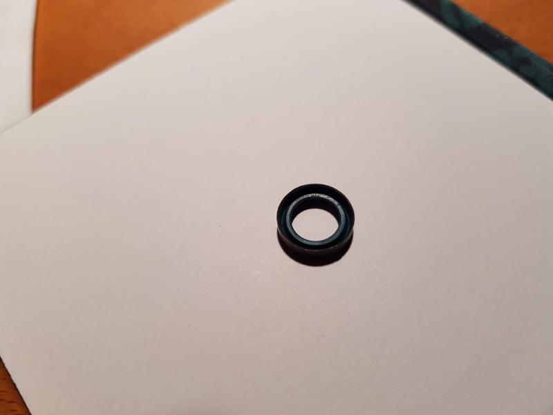

So, habe den Simmering raus. Man muss ihn im Tachantrieb mit einem Uhrmacher Schraubendreher zerstören um ihn rauszubekommen.
Mal sehen, wie ich den neuen Ring unfallfrei rein bekomme.
- 20181110_173212.jpg (19.79 KiB) 198983 mal betrachtet

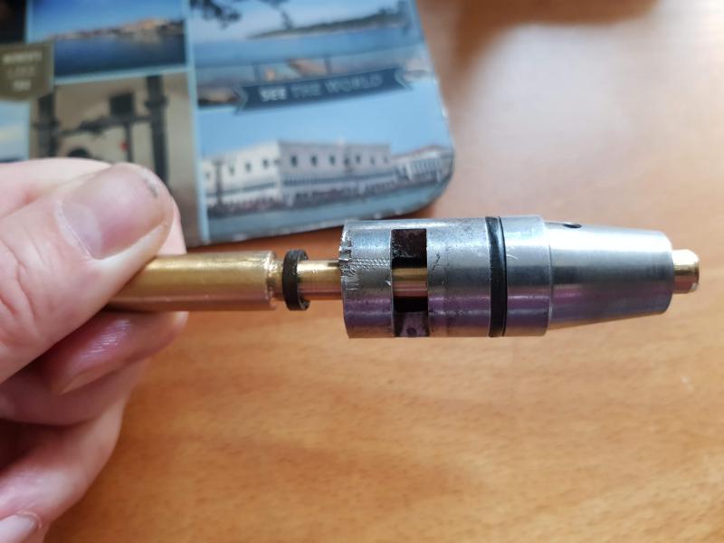

Hi
beim CSA ist seitlich an der Wellenhülse eine kleine Bohrung. Hier kann man mit einem Schraubenzieher, in etwa die Größe der Kirmesschießbudenschraubendreher ;-) , den Wellendichtring sachte ein wenig nach außen befördern. Hat man ihn ein paar mm bewegt, kann man ihn entnehmen. Scheint so, als sei dieser per Presspassung eingefügt.
Um den neuen einzubauen benötigst Du etwas Rundes, was in etwa die Größe des metallischen Ringes hat, den Du Reindrücken magst. Man braucht dafür kein Presswerkzeug o.ä.. Sollte von Hand gut gehen. Das Ding dichtet ja das sich drehende Ritzel im Inneren mit einer Gummilippe ab, diese solltest Du nicht zerstören, ansonsten würde ich mir da wenig Gedanken machen. Ich habe meinen Wellendichtring mal draußen gehabt, um ihn zu inspizieren, hatte kein Neuteil zur Hand und habe den alten wieder eingesetzt, funzt.
Viel Erfolg,
Viel Erfolg,

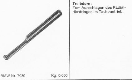

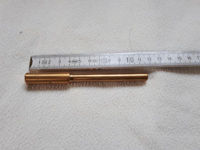

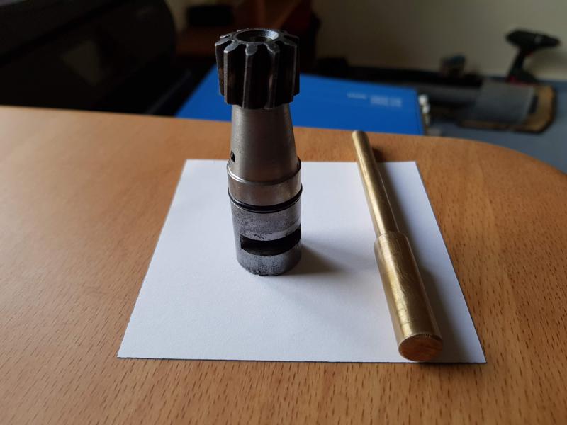

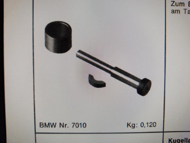

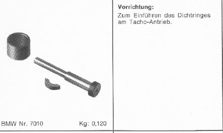

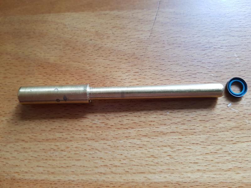

ich bin sonst nur im 02er-Forum unterwegs, habe aber gerade Deinen Beitrag hier gelesen.
Ich habe den "Eindrücker / Einzieher", um diesen Dichtring korrekt und zerstörungsfrei zu montieren.
Wenn Du mich über PN anschreibst, und mir ggf. Deine Nummer gibst, können wir alles weitere abstimmen.
Marc
Marc
- Einziehhilfe.jpg (57.59 KiB) 198912 mal betrachtet
meinte das mehr allgemein:
zu jeder Größe Wellendichtring gibt es einen "Eindrücker / Einzieher"
(wie Marc auch schrieb)
zum "Coupe Wiki":
Aha, das erklärt die vielen Punkte :-)
dann weiterhin durchhalten und viel Erfolg !

Update:
Mit dem Eintreiber von Marc war die ganze Sache ein Kinderspiel. Simmering Dichtlippe mit Fett füllen, richtig herum auf den eingeölten Eintreibdorn stecken, Dorn in den Tachoantrieb einführen und mit leichten Hammerschlägen soweit eintreiben, bis sich der Ton verändert. Simmering sitzt TOP.
Tolle Sache.
Einen riesen herzlichen Dank an Marc.
Tolle Sache.
- 20181114_131834.jpg (66.58 KiB) 198789 mal betrachtet
- 20181114_133344.jpg (38.02 KiB) 198789 mal betrachtet
- 20181114_134336.jpg (41.67 KiB) 198790 mal betrachtet
schön, freut mich, dass es funktioniert hat.
Die Idee zu diesem Werkzeug stammt übrigens von einem Münchner BMW-Fan, also nicht von mir.
Falls jemand zufällig ein Foto der Pressvorrichtung von damals im Werk hat, wäre das interessant zu wissen.
Marc
Ein Bild von einem Auszieher habe ich im Katalog für BMW Spezialwerkzeuge gefunden. Ich weiß nur nicht, wie ich das Foto da rausziehen soll.

Ich bin keine Computer Fachmann. Habe das Teil mit dem Handy fotografiert.
Treibdorn BMW 7039
Hier gefunden auf Seite 25:
Treibdorn BMW 7039
- 20181116_120022.jpg (130.34 KiB) 198685 mal betrachtet
Und auf Seite 40 noch die Vorrichtung zum Einsetzen:
- 20181116_120759.jpg (83.72 KiB) 198685 mal betrachtet
- Beiträge: 870
Voila,
habe es mit Snipping aus dem PDF ausgeschnitten:

ich bin jetzt an dem "grüne" Wellendichtring in Bild eins, da ich hier auch Ölverlust habe.
Was habt Ihr zum Austreiben des Bolzen (Zylinderstift) aus dem Schaltstangengelenk genommen?
Und, ich komme ja im eingebauten Zustand nur von unten dran, ist das die Austreibrichtung?,
also von unten nach oben?
Hallo Chrissi
Also dem Stift ist es egal, wie herum er ausgetrieben wird. Es ist ja ein Stift ohne Kopf. Normal kann man da einen Nagel verwenden. Besser ist es natürlich einen Durschlag zu benutzen, wie er z.B. auch für die Bremssattel-Stifte verwendet wird. Damit kannst du ihn kraftvoller überreden sich loszureißen. Manchmal kleben die Dinger in der Einbauposition richtig fest. Den Stift unbedingt auf minimalen Verschleiß prüfen. Im Zweifelsfall neu machen, dann hast du hinterher alles schön spielfrei. Beim nach oben austreiben könnte dir der Schaltbock im Weg sein, da musst du probieren ob du diesen eventuell auch ausbauen musst. Du musst die Schaltung sicher etwas schräg stellen, also den 3. Gang, besser noch den 5. Gang :-)einlegen, damit du von unten überhaupt dran kommst. Zum wieder einstecken des Stiftes ist etwas Geduld angesagt, gerade wenn auch die im Schaltstangengelenk vorhandene Abdichtung erneuert wurde. Aber wenn der Stift etwas geölt ist, flutscht der auch ohne Werkzeug wieder ins Loch.

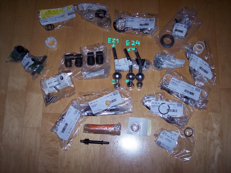

Von dem Stift hab ich gerade nur dieses Bild im Computer, am Bildrand links etwa in der Mitte.

- Beiträge: 378
Hallo Allerseits,
mein ZF 4 -Gang konnte an der Tachowelle auch den Saft nicht mehr zurückhalten und nun wollte ich den Wellendichtring 8x11,6x3 austauschen.
Mein BMW Händler bekommt die Größe nicht mehr, 8x12x3 gibt es als Standardware für 2,50 Euro.
Meine Überlegung ist nun das Loch in der Hülse von 11,6 auf 12mm aufzureiben (11,8mm vorbohren) und dann den Standarddichtring einzubauen.
Hat das schonmal jemand gemacht, ist das eine gute Idee oder ziemlicher Blödsinn?
Bin auf eure Kommentare gespannt.
würde mal versuchen, den größeren Ring ohne aufbohren/reiben einzubauen.
Zum einen ist die Welle vieleicht schon ganz leicht eingelaufen.
Zum zweiten dürfte dann der Verschleiß am O-Ring aufgrund des höheren Anpressdrucks etwas größer sein;
wirst aber wohl nicht mehr >100000km damit zurück legen.
Die Auslegungen am PKW haben wir früher für 1000 Betriebsstunden gemacht.
