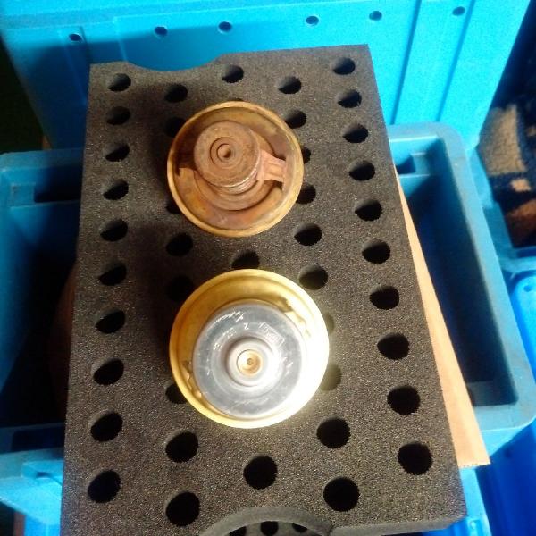

im Rahmen meines Kühlerwasserwechsels möchte ich nun auch gleich den Thermostat wechseln, der schon einige Jahre drin ist. Nun habe ich 3 Fragen:
1. Die Automatik-Version benötigt einen Thermostat mit 80 Grad (im Gegensatz 84 Grad Schalter).
Ich habe noch einen mit 82 Grad im Regal liegen.
-> Spricht das was dagegen, den mit 82 Grad zu verbauen ?
2. Bei den Thermostaten gibt Unterschiede im Durchmesser des unteren Tellers. Mein alter hat einen Durchmesser
von 30mm, mein neuer Thermostat im Regal hat einen Durchmesser von 43mm (siehe Bilde anbei).
-> Kann mir jemand erklären, warum es da Unterschiede gibt und ob die Alternative mit dem großen Teller auch
technisch in Ordnung ist ?

1. Wenn er die gleiche Bauform hat, dann spricht wohl nichts dagegen. Aber einen 82 Grad Thermostat für den E9 hab ich noch nie gesehen. Denke mal das ist einer aus den E34/E32 Modellen.
2. ??

Jetzt würde mich noch der Unterschied bei dem Durchmesser unten interessieren...
