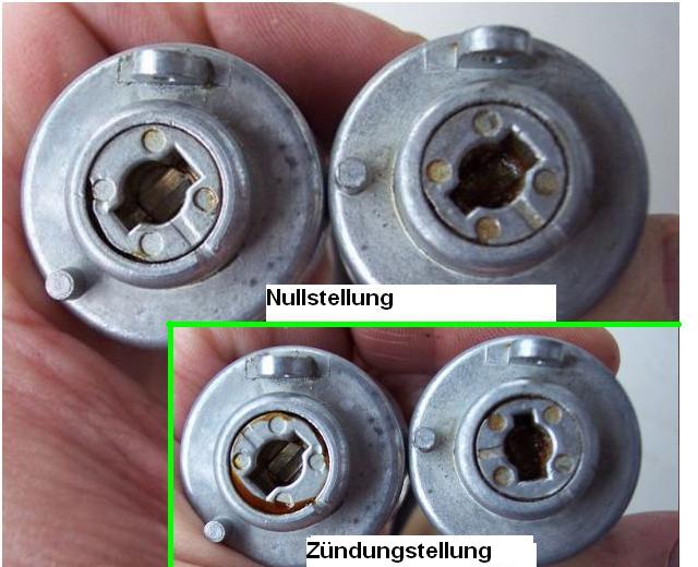

Wie auf meinem Bild zu sehen, gibt es 2 verschiedene, die nicht kompatibel sind. Wenn der eine nicht passt, wird es der andere sein. Aber zu deinem Baujahr sollte eigentlich der passen, der auf deinem Bild zu sehen ist.
Was genau passt nicht mit deinem alten? Schick mal ein Bild von deinem Lenkschloss, also dem Teil, wo der ZAS eingebaut wird (ins Loch hinein fotografiert oder wenn ausgebaut erkenne ich es auch von der Seite)
- ZAS Vergleich.jpg (52.42 KiB) 7760 mal betrachtet

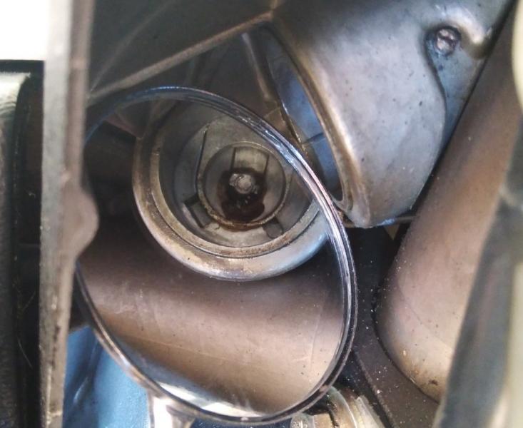

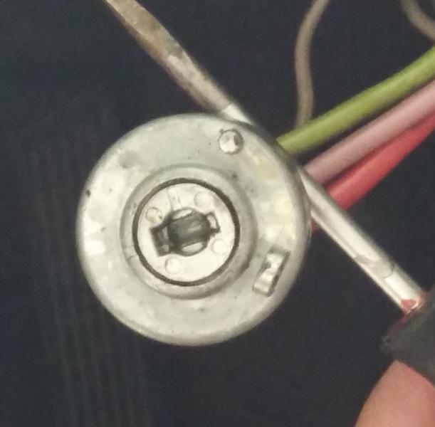

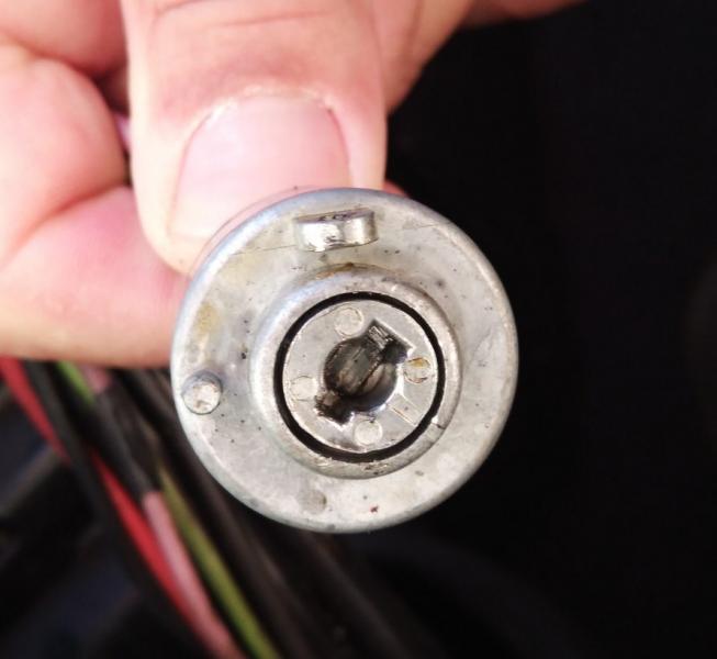

So, jetzt nochmal die Fotos vom ZAS in Nullstellung und ein Blick in die Hülse wo er normalerweise drin ist, mit einem Spiegel fotografiert da ich das Schloß nicht heraus bekommen habe.

Wenn der ZAS am Gehäuse viel Spiel hat, also die Kontaktplatte beweglich ist, wird das der Fehler sein. Eventuell hilft es wenn du das Gehäuse an der Verpressung nachstemmst.
Kannst du denn mit einem großen Schraubendreher das Auto am Zündanlassschalter einwandfrei starten?
Sehr häufig bricht aber das mittlere Drehteil des ZAS welches aus Guss besteht. Probier mal, ob das bei dir der Fall ist und du das defekte Teil rausziehen kannst. Dann ist er endgültig defekt..... Weniger oft aber ebenfalls kommt es vor, dass das Lenkschloss durch Fettlosigkeit abnutzt. Der eigentliche Schließzylinder hat selten Probleme (außer, dass die Wippe abbricht, die dafür sorgt, dass das Lenkradschloss nicht einrastet, wenn der Schlüssel auf Nullstellung steht)
Wie Friedrich geschrieben hat kann man ZAS und Lenkschloss durch austauschen mit intakten Teilen prüfen. Vielleicht leiht er dir seine Teile mal aus, ansonsten kannst du dich auch gerne bei mir melden.

herzlichen Dank für den Tipp! Ich habe den Schalter ausgebaut, zusammengepresst und die Haltekerben neu verpresst. Und nun geht’s, das konnte ich vorher so nicht sehen das so viel Spiel in dem Ding war.
