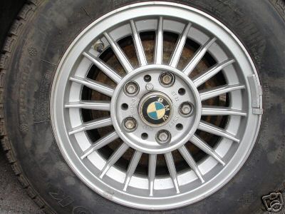

Ich hab dir ja bereits per Email ausführlich geantwortet. Die neuere 6x14 vom E12 welche noch lieferbar ist, hat an jeder Speiche eine "hässliche" Verdickung. Ich denke mal, dass das dem höheren Gewicht des E12/E24 geschuldet war.....
6x14 ET22 1118216.jpg (30.64 KiB) 4260 mal betrachtet
