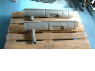

Hierzu 2 Nachfragen: Du schreibst NOS, das muss dann aber nicht zwangsläufig ein NOS BMW = Eberspächer Topf gewesen sein. Es kann gut sein, dass es im Zubehör irgend was anderes gegeben hat.
Woran hast du erkannt, dass es ein 3,0 CS Endtopf, und keiner vom 2800 CS war?
Im Bild Vordergrund einer vom 2800 CS, mit langem Rohr welches geschlitzt ist, zum einschieben des Vorschalldämpfers und mit Schellenbefestigung, hinten ein 3,0 CS Endtopf, der muss verschweißt werden.
Auf dem Bild ist ebenfalls gut zu erkennen, dass der Ausgang des 2800 CS Endtopfes ein kurzes Rohr dran hat, wo das Endrohr dann ebefalls eingeschoben werden kann und mit Schelle befestigt wird. Der 3,0 CS Endtopf hat am Ausgang ziemlich bündig den erwähnten Flansch mit Wulst, für Dichtring und Wulst im Endrohr.

Re: Vorschalldämpfer
Hi Gerhard,
montiert habe ich einen Eberspächer Topf.
Endrohr ist ebenfalls ein normales 3.0 Rohr vom Vorgängertopf, also seitlich mit Dichtring und Überwurflansch.
Sollte ich irgendwann mal die Getriebelackage nochmals angehen, bin ich ja eh nochmal drunter... ich mache dann ein Bild, irgendwann ;-)
oh nein, mea culpa.
Heute mal seitlich druntergeschaut: Ich hatte den ESD in das verbindende Rohr vom MSD eingeschoben und nicht umgekehrt. Am hinteren Teil des besagten Rohres ist es auf einer Länge von ca 6-7 cm gleichförmig konstant geweitet, somit war ein Einschieben problemlos möglich und ein anschließendes Fixieren via Schelle.
oh nein, mea culpa.
