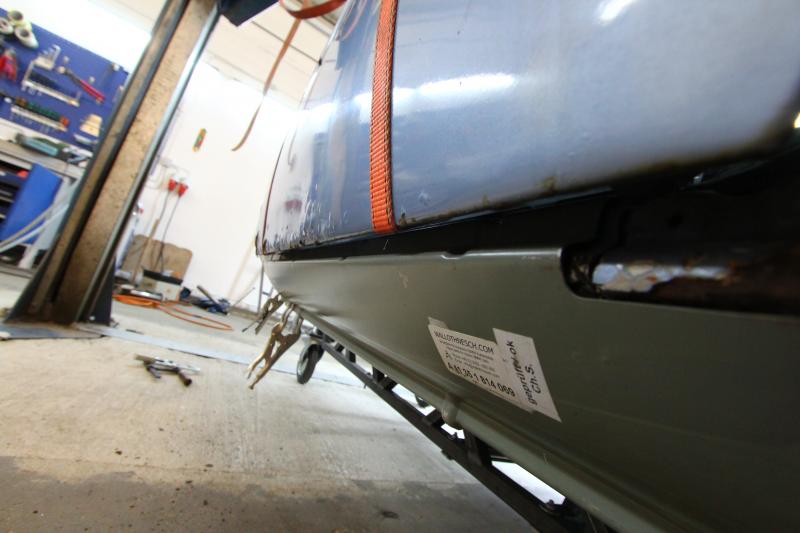

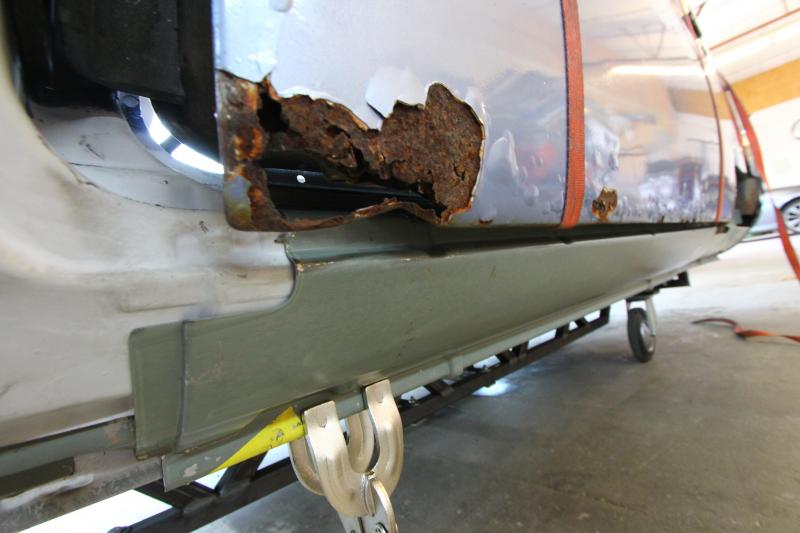

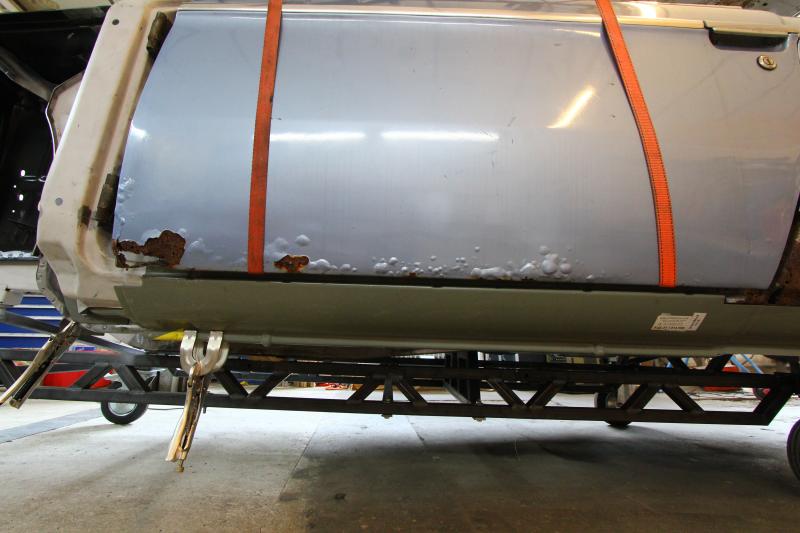

habs jetzt endlich mal geschafft Fotos hochzuladen. Ist der Spalt normal? Bzw wird der Spalt durch die Chromleiste abgedeckt?
Fabian
Fabian

Hallo Fabian,
da hast Du ja richtig Arbeit. Puh...
Bei mir ist die Schwellerblende montiert und so kann ich Dir die Frage nicht sauber beantworten.
Die Blende ist aber schon deutlich weiter "draussen" wegen der Befestigung der Chromleiste in in der Schwellerblende.
Kommend von meinen eigenen Erfahrungen würde ich vor dem Schweller schweissen prüfen, ob die Blende vernünftig drauf passt.
(Und natürlich die Türen wie vielfach zu lesen)
Ich habe folgende Abstände zwischen Schwellerblende und Türunterkante:
Links; Schweller von mir ersetzt: 10mm.
Rechts; noch Originalzusstand vorn 12mm und hinten 15mm.
Die Türen sind eingestellt.
Viel Erfolg !
