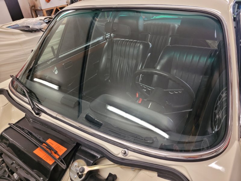

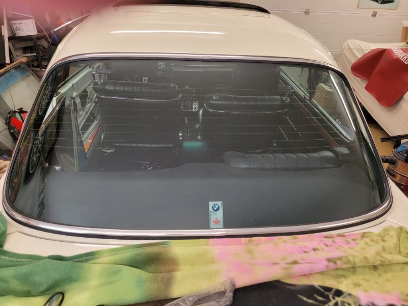

wollte mal berichten.
Habe nun die neue Frontscheibe von der Firma, https://lustaufhandwerk.de/ ,eingebaut. Die Scheibe hat, grün getönt mit Grünkeil und Prüfstempel, 290€ (-5% Direktkauf) gekostet. Da kann man echt nicht meckern. Die neue Dichtung habe ich von Gerhard bekommen.
Beides hat absolut perfekt gepasst und der Einbau ging mit drei Personen besser, als gedacht. Hat vorn und hinten gleich beim 1. mal geklappt. Zum Einziehen der Schnur in die Dichtung habe ich einen Schnureinzieher benutzt. Der erleichtert die Arbeit extrem. Die Schnur ist in zwei Minuten eingezogen. Für das Einsetzen des Alurahmens und der Scheibe habe ich kein Gleitmittel benutzt.
Die Einziehschnur habe ich unten und oben an der Scheibe gekreuzt. Erst unten ca. 30cm eingezogen, dann oben ca.30cm. So kann die Scheibe nicht nach oben aus dem Scheibenrahmen rutschen. Dann immer im Wechsel weitermachen. Wichtig ist, dass die Scheibe vorher zu 100% mittig im Scheibenrahmen liegt. Ein späteres Verschieben ist fast nicht möglich. Beim Einsetzen nicht auf die Scheibe klopfen und nicht in den Biegungen drücken. Möglichst immer nur auf den Alurahmen. Der darf auf keinen Fall aus der Dichtung rutschen, sonst gehts von vorn los.
Zuletzt geändert von andilin am Mo 6. Jun 2022, 12:05, insgesamt 2-mal geändert.

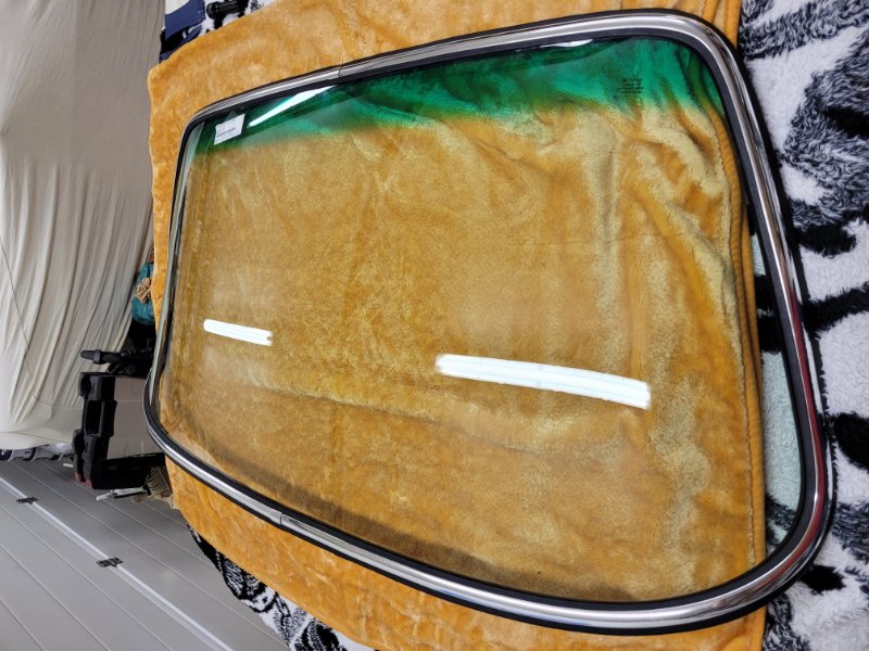

Re: Frontscheibe von W&N
ich wollte mich zu diesen Thema auch nochmals äußern, da ja nach der Qualität und passung der Frontscheibe von Lust auf Handwerk gefragt wurde.
Ich habe die gleiche Frontscheibe mit Grünkeil wie Andi verbaut nur das ich vor 3 Jahren 167,00€ incl. Versand bezahlt habe. Was führ eine Preissteigerung wenn jetzt eine Scheibe neu kauft wird.
Die Dichtung habe ich hinten und vorne bei Ries gekauft.
Nun zum Einbau, die hintere Scheibe ist noch die alte geblieben das Scheibengummi passte super und die Scheibe war in null komma nix eingebaut.
Nun zur Frontscheibe der Gummi war ziemlich locker um nicht zusagen etwas zu groß..
Entsprechend schlecht ließ sich der Alurahmen einsetzen, letztendlich haben wir 5 Versuche gebraucht bis die Scheibe endlich eingebaut war.
Ob nun die Dichtung zu groß war oder die Scheibe etwas zu klein ist wollte ich nicht mehr ausprobieren, da ich froh war das daß Schreiben Gummi endlich um die neue Scheibe gelegt war es war tatsächlich etwas schwierig.
Ich denke das ich bei Lust auf Handwerk wieder eine Scheibe kaufen würde.
Gruß Jörg
Gruß Jörg
