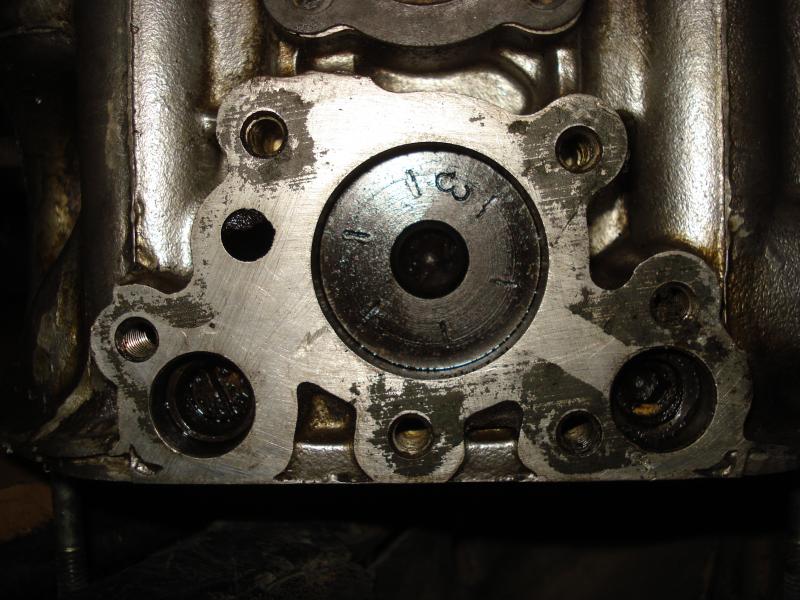

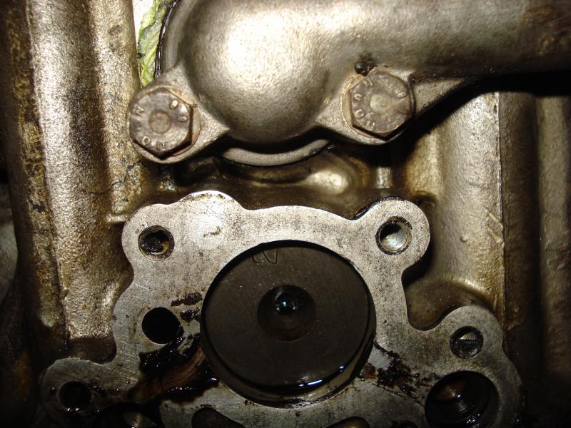

Hallo, die Nummer ist am Ende der Nockenwelle eingeschlagen - allerdings ist der Bereich mit einem Deckel und einer speziellen Schraube/Dichtscheibe abgedichtet da dort ein Ölfluß ermöglicht wird...
