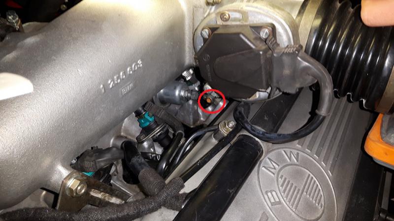

kann mir jmd. sagen, welche Funktion das folgende Bauteil hat?
Es war vermutlich an den Kühlkreislauf angeschlossen, doch habe ich es nach der Restauration schlicht vergessen und der Motor läuft auch so sehr gut.
Es ist auch kein Wasseranschluss mehr "frei" bei mir, also muss es irgendwo in Reihe verschlaucht gewesen sein.
Ich habe es im Bild rot markiert unter der Drosselklappe. Es besitzt zwei Stutzen, vermutlich für Kühlwasser.

das ist ein Wasseranschluss .der geht vom Stutzen der Drosselklappe zum Motorblock .Genauer gesagt ,zwischen Ansaugkrümmer und Anlasser.Dort befindet sich der Anschlußstutzen ,ist eingeschraubt .Beim CS ist das der Wasseranschluß fur die Starterautomatik (Vergaser)
