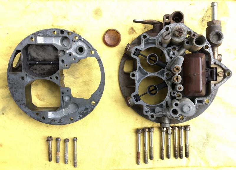

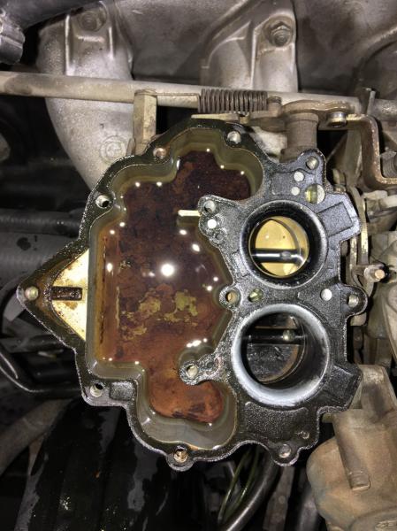

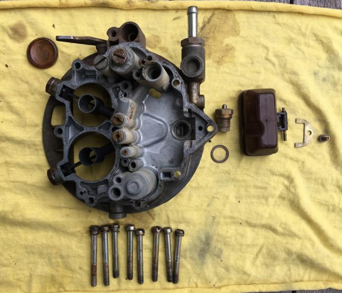

das dachte ich auch erst. Aber es gibt vom Deckel wohl 2 Versionen. Eine mit Entlüftung im Deckel und eine mit Entlüftung über ein Rohr (siehe Werkstatthandbuch 13 11 171). Aber ich habe hoffentlich die Ursache gefunden. Wenn man sich die Schwimmerkammer ansieht, ist alles klar :-( . Der Vergaser wurde wohl selten geöffnet, frei nach dem Motto: "never touch a running system". Mittlerweile hat die Benzinleitung einen Filter und der Tank wurde auch schon renoviert. D.h., das ist schon länger so. Der Schwimmer ist auch dicht und das Schwimmernadelventil funktioniert ebenfalls, sicherheitshalber habe ich es aber getauscht. Allerdings war das Schwimmerlager vom Rost verklemmt.
Jetzt wieder Fragen:
1. Außer das Schwimmerlager würde ich gern den Deckel und die Platine komplett reinigen. Sind hier Einstellungen zu beachten, oder können die Düsen einfach ausgebaut werden? Auf die Starterklappenstange habe ich beim Ausbau geachtet. Und wie reinigt man am besten die ganzen Teile?
2. Die Drosselklappe der zweiten Stufe ist verrust. Was ist hier die Ursache? Die Erste ist dagegen blitzesauber.
Anbei ein paar Bilder zur Veranschaulichung.

Dein einer Vergaser sieht nach langer Gebrauchszeit wirklich nicht gut aus.Ich empfehle Dir,die Teile so nicht wieder zusammenzubauen.Vor allem mußt Du peinlich saubere Dichtflächen herstellen,weil sonst Undichtigkeiten im Betrieb auftreten können.Den zweiten Vergaser solltest Du auch öffnen und reinigen.Es ist nötig in diesem ZUsammenhang alle Düsen und Mischrohre einzeln aus/einbauen und mit Pressluft ausblasen .Die in den Ebenen durchgehenden Bohrungen mußt Du auch gründlich mit Pressluft durchblasen. Wenn noch gut,so baue besser jeweils die kompletten Unterdruckregelorgane vom Starter und der 2.Stufe nicht aus,weil bei Wiedermontage oft ärgerliche Fehler wegen falscher oder verrutschter kleiner Dichtungen entstehen können.
Beim Zusammenbau gibt es außer der Verwendung neuer passender Dichtungen nur zu bedenken dass nichts höhenjustiert werden muß,wo vorher nichts verändert worden ist.Die Verschraubungen müssen sorgfältig im Kreuzgang festgezogen werden.Da sich Dichtungen senken,sollten alle DEckelschrauben nach paar Tagen nachgezogen werden.
Die Frage nach der Verrußung der 2.Stufenklappe kann verschiedene Ursachen haben: Ventile , falsche Zündeinstellung , falsche/alte Zündkerzen usw. usw...... Außerdem scheint sich ständig Kraftstoff in den Ansaugkanal der 2.Stufe zu verlieren auch wenn die Klappe nicht auf ist,und auch scheint das Einstellspiel der 2.Stufenklappe etwas zu groß zu sein,oder Du hast eine Undichtigkeit am Saugsystem der Unterdruckmembrane.
Leider muß man sehr sorgfältig und ohne Eile jeder Möglichkeit nachgehen.
Beste Grüße und viel Erfolg.

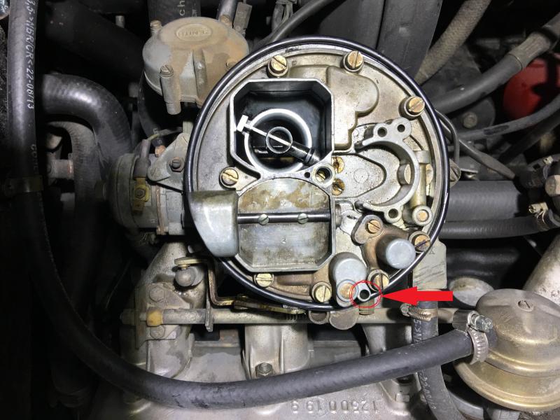

so heute nochmal zerlegt. Dabei habe ich den Übeltäter gefunden. Die Hauptdüse hat doch tatsächlich einen Krümel Dichtungsmaterial angesaugt, der wohl beim Einbau in die Schwimmerkammer gefallen ist. Ich muss einfach noch sauberer arbeiten :). Das war der Grund warum der Leerlauf sehr niedrig war und auch im Fahrbetrieb zuwenig Sprit durch die Düse kam. So langsam lerne ich den Vergaser das unbekannte Wesen kennen. Die Senatormann-Webseite hat mir dabei auch noch geholfen.
Jetzt demontiere ich erstmal immer den LF-Deckel wenn ich ihn nach längerem Stehen starte um zu sehen, ob das Sprudelproblem endgültig weg ist.
