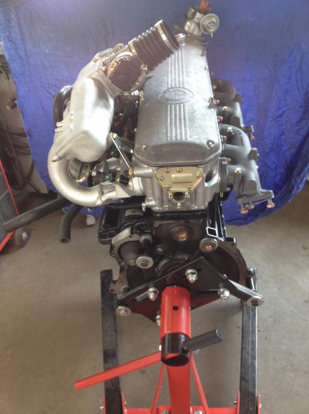

Welche Schraube von den 6 Stück am Stirndeckel (Kopf in Richtung Getriebe) hat denn einen Dichtring?
Meiner tropft von diesem Stirndeckel nach unten auf die rechte Motorseite. Das Öl tropft dann von der Kupplungsglocke und der Ölwanne ab.
Ich kann die Schraube mit der Dichtung auf dem Bild im ETK nicht zuordnen.
Hat jemand vielleicht ein Bild, oder eine gute Beschreibung, welche von den 6 Schrauben "unter Öldruck" steht?
Danke!
Schraube mit Dichtring am Stirndeckel
Re: Schraube mit Dichtring am Stirndeckel
Das ist einfach. Wenn du die Dichtung vor dir hast, sieht sie ja aus wie eine Ente. (BMW Leute nennen die Dichtung auch Entendichtung)
Und genau am Schnabel, ist die Dichtung nötig! Es ist also die Schraube, die auf dem Bild ganz rechts ist.
