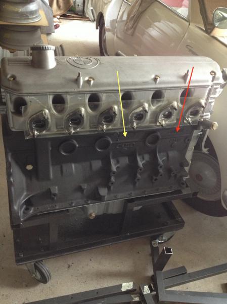

ich habe mir vor 4 Wochen den alten BMW e9 3,0 CS meines Vaters gekauft. Dieser wurde vor 30 Jahren verkauft und ich habe Ihn in einem erbärmlichen Zustand wieder gefunden und nun gekauft. Ich muss allerdings die ausgebauten Teile noch abholen, wo darunter auch der Motor zählt. Wie erkenne ich das es wirklich ein 3,0 Liter, beziehungsweise der Motor ist? Ich habe das Gefühl, da der Typ mehrere Bmw Oldtimer hat und auch viele Teile, mir ein 2,8 Liter Motor andrehen möchte.
Kann mir jemand weiter helfen?
Motornummer entschlüsseln
Re: Motornummer entschlüsseln
Wenn es der originale Motor ist, hat er die gleiche Motornummer wie die Fahrgestellnummer. Diese befindet sich hinten am Motor, direkt vor der Kupplungsglocke.
Wurde er mal ausgetauscht, musst du auf die Gussnummer schauen. Diese befindet sich unter dem vorderen Krümmer. Markiert mit dem roten Pfeil. Beim originalen Motor sollte diese Nummer dann 1 252 446 sein. Endet die Nummer auf 525, ist es ein 3,0 / 3,3 Motor von einem neueren Modell. Dann steht aber auch zusätzlich 3,0/3,3 drauf.
Der originale 2,5 /2,8 er Block hat die Gussnummer 1 251 061.
