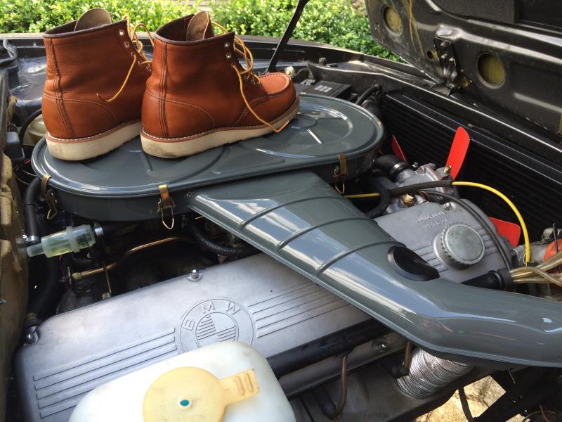

Hi, ich habe mich kürzlich für 7043 entschieden und bin damit glücklich!!!

Hallo Christian,
sieht super aus. Ich habe meine Teile gestern zum Beschichten gegeben und er hat auch die 7043 vorrätig. Ich habe diese dann gewählt und bin jetzt, da ich das Ergebnis bei dir sehe, sehr froh darüber.

Hallo Christian,
mal eine bescheidene Frage. Ich suche schon seit langem die auf Deinem Foto abgebildetet Bügel für den Luftfilterkasten. Meine sind komplett aus Draht. Dieser drückt sich immer in den Lack / die Beschichtung. Deine haben ein Flachband. Hast Du zufällig eine Teilenummer dafür oder einen Lieferanten?

Re: Farbe Ölfilter- und Luftfiltergehäuse
hi tiemo,
dabei kann ich dir leider nicht helfen. meine waren beim fahrzeug dabei! ;-) die sahen allerdings nicht mehr schön aus, so dass wir alle klemmen und halterungen im motorraum neu "gelb-verzinkt" haben! demnach sehen die jetzt wieder so schick aus! bling bling halt!
Hallo Tiemo,
Die "Flachband Bügel" sind VFL,
die "komplett aus Draht" NFL
und nur die NFL sind bei BMW und diversen Händlern noch lieferbar

bist Du Dir da sicher? Im ETK ist nur der Spannbügel ("Flachband-Bügel") aufgeführt, Teile-Nr. 13 71 1 259 758, so wie er auf Christians Bild zu sehen ist.
Wenn man diese Teilenummer bei W&N eingibt, erscheint allerdings der Drahtbügel "komplett aus Draht", so wie er Deiner Meinung nach original bei NFL-Fahrzeugen eingebaut wurde.
Mein Eindruck ist aber, dass original immer der "Flachband-Bügel" - so wie auf Christians Bild - eingebaut wurde, sowohl bei VFL- als auch NFL-Fahrzeugen, diese Bügel aber leider nicht mehr als Ersatzteile lieferbar sind, sondern stattdesen eben nur noch die Bügel "komplett aus Draht". Ich habe hier einige Bilder von NFL-CSi mit "Flachband-Bügeln" angehängt. Und da diese Bügel ja nicht mehr lieferbar sind, können sie auch nicht nachgerüstet worden sein, sondern waren von Anfang an eingebaut.
