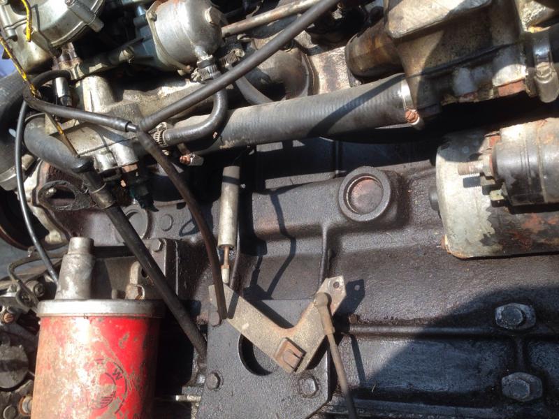

ich schaue mich gerade nach Motoren um - jetzt lässt sich einer nicht so einfach identifizieren da die Guss-Zahlen 3.0 / 3.3 fehlen.
Die Fahrgestellnummer (oder ein Teil davon) lautet: + 2145754 + sowie "C971"
Bekommt man darüber ermittelt welcher Motor(Block) hoffentlich der noch originale war? (mal abgesehen von der Zahl auf der Nockenwelle hinten 1,2 oder 3)
Danke.

Dieser Motor ist von einem E3 2500 Automatik. Auf der gegenüberliegenden Seite findest du auch eine Gussnummer. Kodiert mit einer Zahl (Gusstag), einem Buchstaben (Gussmonat) und noch einer Zahl (Gussjahr).
Falls du auf deine Suche einen mit Aufdruck 3,0 / 3,3 aus dem Baujahr 73 oder 74 finden solltest gib Bescheid, so einen suche ich noch.
