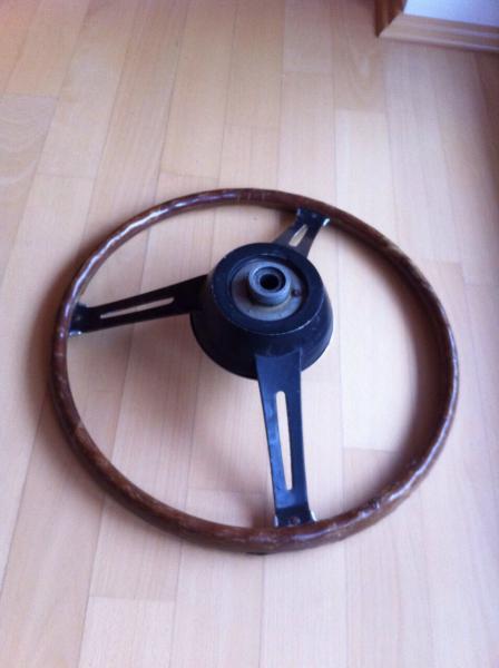

Kann ich dieses Lenkrad an meinen E9 montieren? Mein Lenkrad sieht anderst aus mit Schleifring.

Also wenn das ein 02 Lenkrad ist, dann passt es von der Verzahnug her schon. Aber ohne Schleifring wird die Hupe nicht funktionieren und es wird dir beim ersten mal drehen der Hupenkontaktstift an der Lenksäule abscheren. Bei manchen Lenkrädern muss zusätzlich noch etwas Material an der Nabe abgedreht werden, damit die Nabe nicht an der Lenksäule streift.

Hallo Gerhard, vielen Dank für die Info.
