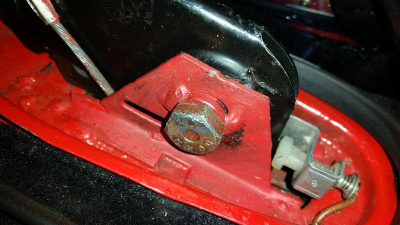

Der "lommelige" Handbremshebel nervt Zeitgenossen wie mich.
Einfache Abhilfe: Links und rechts die Hälften einer Kugellagerinnenschale aufpunkten und dann eine Schraube mit langem Schaft anpassen.
Ich meine, dass es M10 / 10mm war.
Schon fühlt es sich viel besser an....
Grüsse;
Willy
