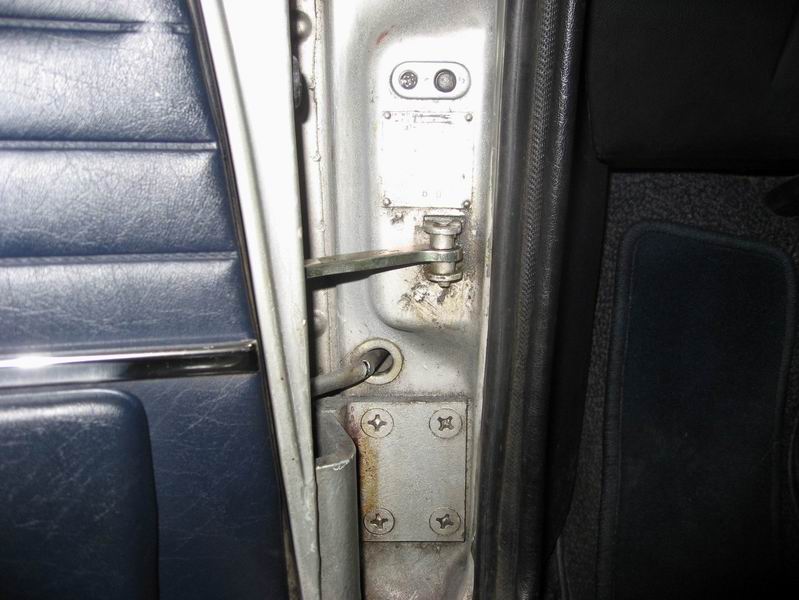

Alte Türbremse demontieren

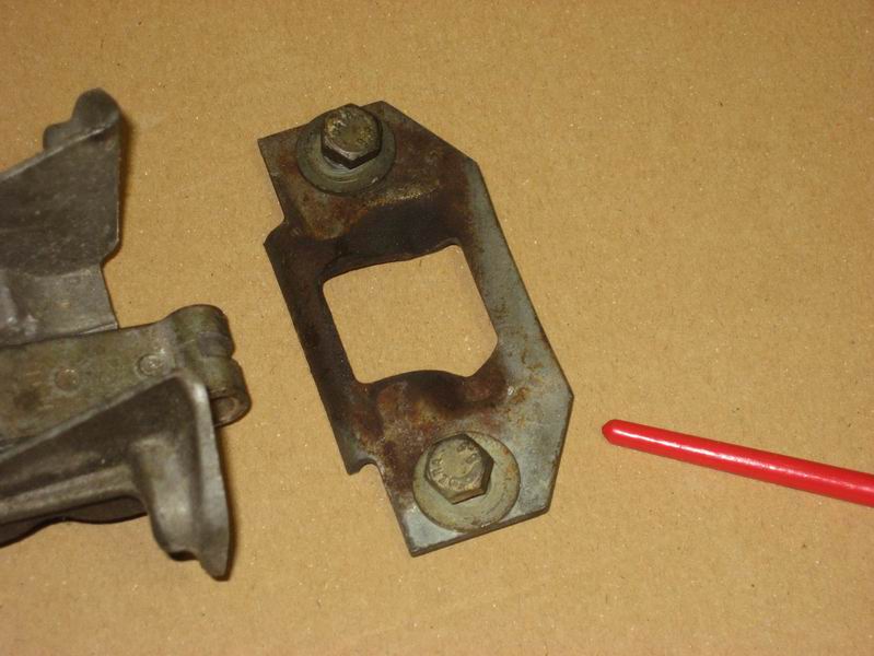

- 2 Schrauben von außen lösen
- die beiden Schrauben werden wieder verwendet,
- die Gegenplatte entfällt
- Niet bzw. Dorn am Fanband mit Austreiber aus Lasche an der A-Säule herausholen

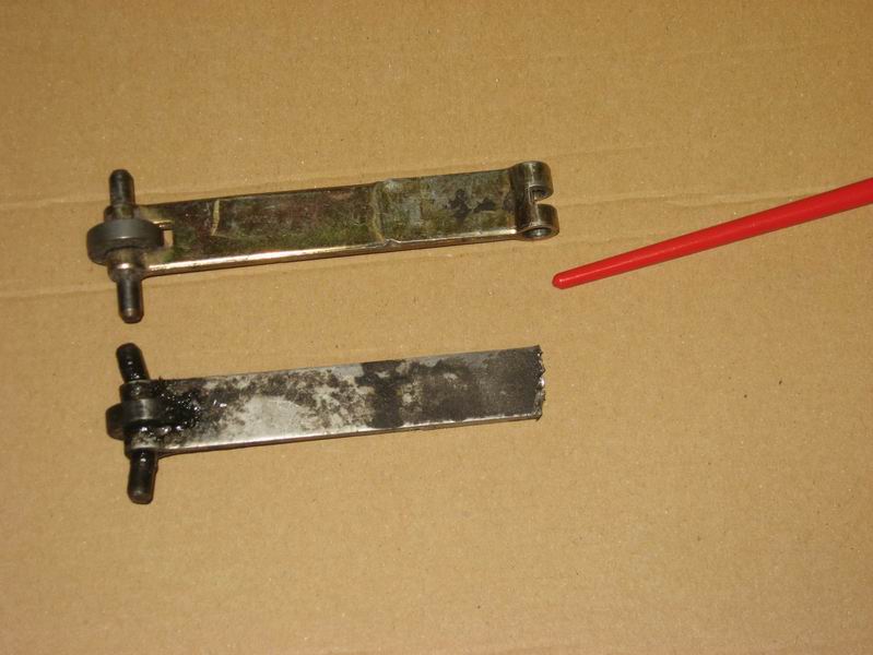

Das alte Fangband wir noch gebraucht, da es hochkant in der Bremse saß
und somit das „Auge“ wie eine Hülse wirkt.

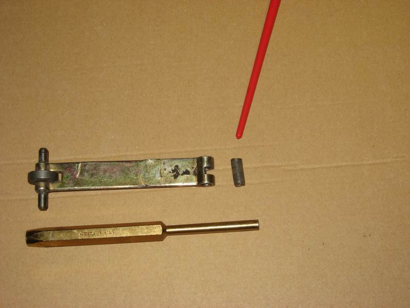

Die neue Türbremse E30 muss nun modifiziert werden, da hier das Fangband waagerecht in der Bremse sitzt und somit das „Auge“ zu flach ist.
Also braucht man 2 Abstandhülsen.
Dafür wird das alte Fanband gebraucht
- Plastik Hülse mit Austreiber aus Fangband herausholen (wird wieder gebraucht)
fangband alt.JPG (57.64 KiB) 26986 mal betrachtet
- den Schlitz zwischen den beiden nun sichtbaren „Hülsen“ des „Auges“ bis ins Fangband hinein flexen.
- nun die beiden "Hülsen" am Fanband gerade abschneiden und entgraten.
fangband alt und neu.JPG (61.21 KiB) 26986 mal betrachtet
Daraus entstehen nun die neuen Abstandhülsen.

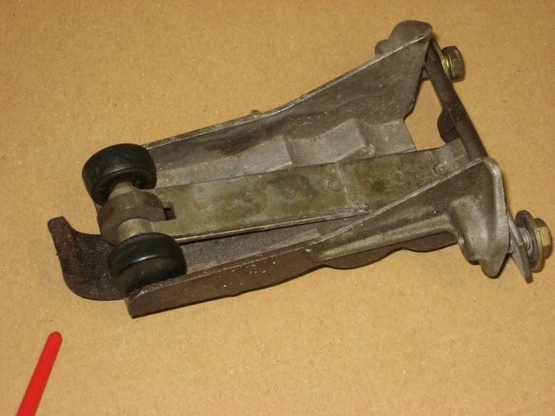

- Plastik Hülse in das Auge der E30 Bremse stecken
- oben und unten die neuen Hülsen einstecken
Bremse mit den 2 Schrauben in Türe montieren
Modifiziertes Fangband mit Niet an A-Säule befestigen
Türe wieder zusammenbauen
