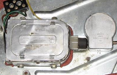

Generell laufen die alten Motoren schneller als die neuen Motoren
Alte Motoren sind im silbernen Gehäuse und haben einen 3 pol. Anschluss
Hier ist noch ein Notritzel eine Gummikupplung und eine Getriebe für den Kraftschluss zuständig
motor alt.JPG (86.71 KiB) 27624 mal betrachtet

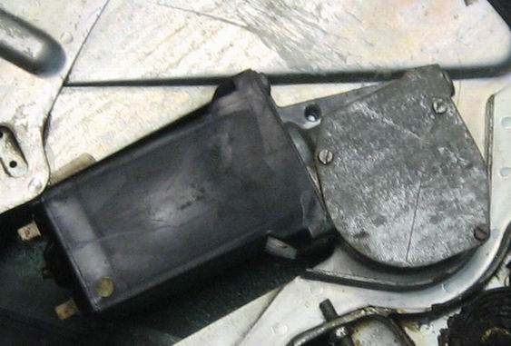

Neue Motoren im schwarzen PVC Gehäuse und haben einen 2 pol. Anschluss
Hier ist das Getriebe direkt angeflanscht.
motor neu.JPG (44.97 KiB) 27624 mal betrachtet

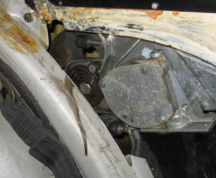

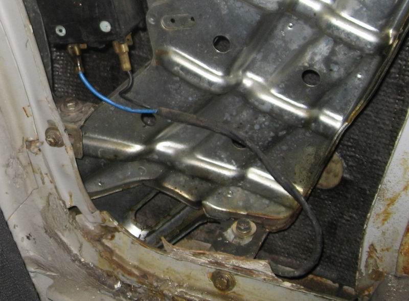

Nun zur Schwergängigkeit
Die meisten Fehler sind:

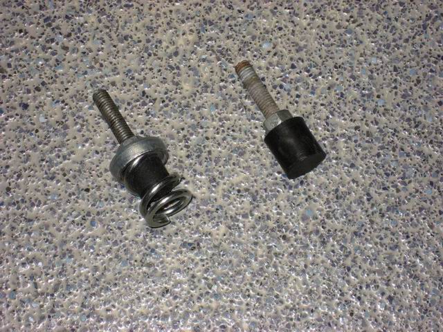

Die Anschlagpuffer sind platt gedrückt oder falsch eingestellt, darum fährt die scheibe über den „Totpunkt“ hinaus, und der Motor schafft es nicht mehr sie dort heraus zuholen
Hierzu gab es auch mal Puffer mit Rückholfeder per BMW Service Mitteilung
Beiträge: 897
Re: Technik Lexikon: Fenster hinten schwergängig
Weiter Fehler sind
Das Fett in den Getrieben wird hart bzw. verkrustet
-->demontieren und reinigen und neu schmieren
Das Fett an den Gleitstücken wird hart bzw. verkrustet
--> reinigen und neu schmieren

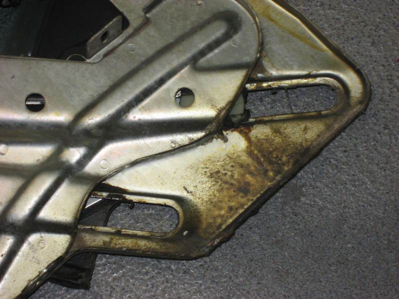

Das Gleitschienen sind voll mit diesem alten Fett, oder noch schlimmer mit Holraumwachs
schiene harz.JPG (90.14 KiB) 27619 mal betrachtet

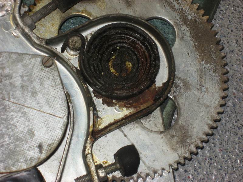

Das Fett in der Rückholfeder (Schnecke) ist total verkrustet
schnecke harz.JPG (109.95 KiB) 27619 mal betrachtet
Beiträge: 897
Gleitschienen gereinigt und neu geschmiert
schiene sauber.JPG (80.48 KiB) 27618 mal betrachtet
Rückholfeder (Schnecke) gereinigt und neu geschmiertt
schnecke sauber.jpg (91.78 KiB) 27618 mal betrachtet
